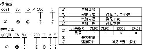

特点:QGSJ锁紧气缸
1、该系列是10A-5系列气缸的派生产品,许多零件通用。
2、采用铝合金缸筒和端盖,外形美观,重量轻。
3、可实现行程中间任一位置的锁定停止,重复精度高。
4、采用合理的锁紧机构,锁紧力与活塞运动方向无关,锁紧可靠。
5、无给油(也可给油)润滑,避免油气污染,可省去油雾器。
气缸型号:QGSJ锁紧气缸
主要技术参数:
气缸内径(mm)
φ40
φ50
φ63
φ80
φ100
最大行程(mm)
800
1000
工作介质
干燥,洁净压缩空气
工作压力范围(MPa)
0.35~1.0
工作介质温度(℃)
- 25 ~ + 60 (但在不冻结条件下)
使用速度范围(mm/s)
50~300
制动方向
双 向
锁紧释放压力(MPa)
≥0.35
≥0.4
≥0.4
≥0.45
≥0.4
重复定位精度(mm)
≤±2(在最大速度,最大搬送荷重下)
最大搬送荷重(kg)
34
53
85
138
215
作用力(N)
按η=0.8 P=0.5 MPa
推力
502
769
1221
1970
3078
拉力
422
620
1072
1778
2886
    开关的技术参数参看10A-5有关部分。
