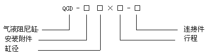

特点:QGD气液阻尼缸
1、一种气液结合的新型气缸,具有气动和液压两者的优点。
2、调节阻尼油液可使活塞运动速度平稳地变化,适应快速进(退)和慢速进(退)。
3、调速范围大,操作方便。
4、安装形式:卧式。
5、安装和连接附件参考QGB系列选用。
气缸型号:QGD气液阻尼缸
气缸主要技术参数
缸 径(mm)
ф40
ф50
ф63
ф80
ф100
ф125
ф160
ф200
速度范围(mm/s)
1~40
1~10
1~35
工作压力(MPa)
0.25~0.8
耐压力(MPa)
1.2
气控压力(MPa)
P气控:0.3~0.5
使用温度范围(℃)
- 25 ~ + 80 (但在不冻结条件下)
工作介质
经过净化,并含有油雾的压缩空气
阻尼介质
10#或20#机油
