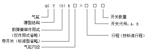

ÌØµã£ºQGYÎÞ¸øÓÍÈ󻬱¡ÐÍÆø¸×
1¡¢Ïû»¯ÎüÊÕÍâ¹úÏȽø¼¼Êõ×ÔÐпª·¢µÄвúÆ·¡£
2¡¢ÖáÏò³ß´çС£¬½á¹¹½ô´Õ¡¢ÇáÇÉ¡¢ÃÀ¹Û¡£
3¡¢Ö±½Ó°²×°£¬ÎÞÐè°²×°¸½¼þ¡£
4¡¢ÎÞ¸øÓÍ£¨Ò²¿É¸øÓÍ£©È󻬣¬±ÜÃâÓÍÆøÎÛȾ£¬¿ÉʡȥÓÍÎíÆ÷¡£
Æø¸×ÐͺţºQGYÎÞ¸øÓÍÈ󻬱¡ÐÍÆø¸×
1¡¢Æø¸×Ö÷Òª¼¼Êõ²ÎÊý
ÐͺÅ
QGY¡¢QGYR
QGY£¨D£©¡¢QGY£¨D£©R
Æø¸×ÄÚ¾¶£¨mm£©
20¡¢25¡¢32¡¢40¡¢50¡¢63¡¢80¡¢100
20
25
32
40
63
80
100
ÄÍѹÁ¦£¨MPa£©
1.5
¹¤×÷ѹÁ¦£¨MPa£©
0.1¡«1
0.2¡«1
ʹÓÃζȷ¶Î§(¡æ)
- 25 ¡« + 80£¨µ«ÔÚ²»¶³½áÌõ¼þÏ£©
×î´óÐг̣¨mm£©
¦µ20¡«¦µ25£º30£»¦µ32¡«¦µ100£º50
¦µ20¡«¦µ25£º30£»¦µ32¡«¦µ40£º35£»¦µ50¡«¦µ100£º40
¹¤×÷½éÖÊ
¾­¹ý¾»»¯µÄ¸ÉÔïѹËõ¿ÕÆø
¸øÓÍ
²»ÐèÒª£¨Ò²¿É¸øÓÍ£©
×î´óÐгÌ
µÄµ¯»É
³õ·´Á¦(N)
14£®5
22.8
32
51.8
72
83.2
115.5
128.7
ÖÕ·´Á¦(N)
48£®1
57
102
142.5
216
211.2
247.5
260.7
