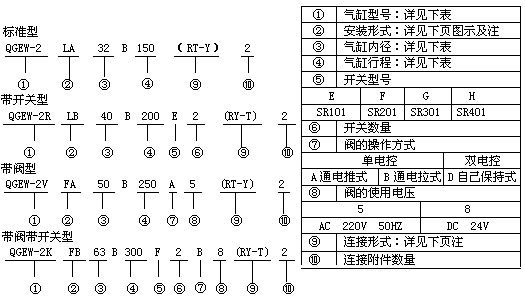

特点:QGEW-2双活塞杆气缸
1、是引进产品10A-5系列气缸的派生系列产品。具有10A-5系列的特点,大部份零件通用。
2、可从两端输出力,也可在一端装上限位挡圈来调整气缸行程。
气缸型号:QGEW-2双活塞杆气缸
主要技术参数:
气缸型号
QGEW-2(标准型)
QGEW-2V(带阀型)
QGEW-2R(带开关型)
QGEW-2K(带阀带开关型)
气缸内径D(mm)
32
40
63
80
100
125
160
32
40
63
80
100
125
160
最大行程S(mm)
500
800
1000
500
800
1000
工作压力范围(MPa)
0.1~1.0
0.15~0.8
耐压力(MPa)
1.5
1.2
使用速度范围(mm/s)
50~700
50~500
使用温度范围(℃)
- 25 ~ + 80 (但在不冻结条件下)
工作介质
经净化的压缩空气
给油
不需要(也可给油)
缓冲
两侧可调缓冲
缓冲行程(mm)
20
25
20
25
最
短
行
程
气缸型号
QGEW-2R
QGEW-2V
QGEW-2K
TC安装
Φ32~Φ125
125
75
125
Φ160
120
165
165
其他安装
Φ32~Φ125
30
Φ160
110
165
165
    注:开关和阀的主要技术参数参看10A-5系列气缸有关部分。
