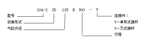

气缸型号:10A-2无给油润滑气缸
品种规格
    1、气缸内径:Φ125、Φ160、Φ200、Φ250(mm)
    2、缓冲行程: 20、 23、 23、 25(mm)
    3、最大行程:2000mm
    4、工作压力范围:0.1~1.0MPa
    5、耐压力:1.5 MPa
    6、使用速度范围:50~700mm/s
    7、使用温度范围:- 25 ~ + 80℃(但在不冻结条件下)
    8、工作介质:经净化的压缩空气
    9、给油:不需要(也可给油)
