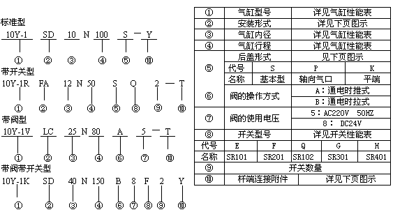

特点:10Y-1小型气缸
1、本公司自行开发的新产品,不锈钢缸体,与端盖采用铆接新工艺,轴向尺寸小、轻巧美观。
2、品种规格多,性能良好,耐用。
3、无给油(也可给油)润滑,避免油气污染,可省去油雾器。
气缸型号:
主要技术参数:
品种
标准型
带开关型
带阀型
带阀带开关
型号
10Y-1
10Y-1R
10Y-1V
10Y-1K
气缸内径(mm)
Ф8,Ф10,Ф12,Ф16,Ф20,Ф25,Ф32,Ф40,Ф50
Ф20,Ф25,Ф32,Ф40,Ф50
最大行程(mm)
Ф8,Ф10:200;Ф12,Ф16:300;Ф20,Ф25:400;Ф32:500;Ф40:600;Ф50:800
最短行程(mm)
无限制
37
无限制
37
使用压力范围(MPa)
Ф8~Ф16:0.1~1.0;Ф20~Ф50:0.05~1.0
0.15~1.0
耐压力(MPa)
1.5
使用速度范围(mm/s)
Ф8~Ф16:50~500;Ф20~Ф50:50~700
50~500
使用温度范围(℃)
- 25 ~ + 80(但在不冻结条件下)
使用介质
干燥洁净压缩空气
缓冲形式
缓冲垫
给油
不需要(也可给油)
开关的主要技术参数
型号
SR101
SR201
SR102
SR301
SR401
使用电压范围
DC5~50V
AC80~220V
使用电流范围
≦ + 60℃
6~30mA
25~50mA
3~40mA
0~20mA
2~300mA
+ 70℃
6~25mA
25~40mA
3~30mA
最大触点容量
1.5W
2VA
30VA
漏电流
0
1mA以下
指示灯
发光二极管(ON时亮)
氖管(OFF时亮)
动作时间
1msec以下
回复时间
1msec以下
11msec以下
耐冲击
30G
