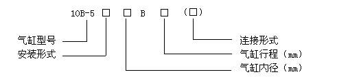

Æø¸×Ðͺţº10B-5ÎÞÀ­¸ËÆø¸×
Ö÷Òª¼¼Êõ²ÎÊý£º
Æø¸×ÐͺÅ
10B-5£¨±ê×¼ÐÍ£©
Æø¸×ÄÚ¾¶D£¨mm£©
¦µ32
¦µ40
¦µ50
¦µ63
¦µ80
¦µ100
×î´óÐгÌS£¨mm£©
500
800
1000
ʹÓÃѹÁ¦·¶Î§£¨MPa£©
0.05 ¡« 1.0
ÄÍѹÁ¦£¨MPa£©
1.5
ʹÓÃËÙ¶È·¶Î§£¨mm/sec£©
50 ¡« 700
ʹÓÃζȷ¶Î§£¨¡æ£©
-25 ¡« +80£¨µ«ÔÚ²»¶³½áÌõ¼þ£©
ʹÓýéÖÊ
¸ÉÔï½à¾»¿ÕÆø
¸øÓÍ
²»ÐèÒª£¨Ò²¿É¸øÓÍ£©
»º³å
Á½²à¿Éµ÷»º³å
»º³åÐг̣¨mm£©
20
25
