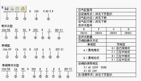

Æø¸×Ðͺţº
Ö÷Òª¼¼Êõ²ÎÊý£º
Æø¸×Æ·ÖÖ
10A-5£¨±ê×¼ÐÍ£© 10A-5R£¨´ø¿ª¹ØÐÍ£©
10A-5V£¨´ø·§ÐÍ£© 10A-5K£¨´ø·§´ø¿ª¹ØÐÍ£©
Æø¸×ÄÚ¾¶D£¨mm£©
¦µ32
¦µ40
¦µ50
¦µ63
¦µ80
¦µ100
¦µ125
¦µ160
¦µ32
¦µ40
¦µ50
¦µ63
¦µ80
¦µ100
¦µ125
¦µ160
×î´óÐгÌS£¨mm£©
500
800
1000
500
800
1000
ʹÓÃѹÁ¦·¶Î§(MPa)
0.05¡«1.0
0.15¡«0.8
ÄÍѹÁ¦(MPa)
1.5
1.2
ʹÓÃËÙ¶È·¶Î§(mm/sec)
50¡«700
50¡«500
ʹÓÃζȷ¶Î§(¡æ)
-25 ¡« +80 (µ«ÔÚ²»¶³½áÌõ¼þÏÂ)
-25 ¡« +80(µ«ÔÚ²»¶³½áÌõ¼þÏÂ)
¹¤×÷½éÖÊ
¿ÕÆø¡¢¸ÉÔï¿ÕÆø
¸øÓÍ
²»ÐèÒª£¨Ò²¿É¸øÓÍ£©
»º³å
Á½²à¿Éµ÷»º³å
»º³åÐг̣¨mm£©
20
25
28
20
25
28
×î¶Ì
ÐгÌ(mm)
°²×°
Æø¸×ÐͺÅ
10A-5R
10A-5V
10A-5K
TC
°²×°
¦µ32¡«¦µ125
125
75
125
¦µ160
120
165
165
ÆäËû
°²×°
¦µ32¡«¦µ125
30
¦µ160
110
165
165
