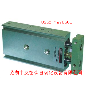

²úÆ·Ãû³Æ£º CXSϵÁÐÈÕ±¾¹æ¸ñË«¸×Æø¸×
ÐÍ ºÅ£º
Æ· ÅÆ£º 2614
Ïêϸ˵Ã÷£º
²úÆ·ÌØµã
±¡ÇÒÇáÐÔ£ºÔÚ±£³Ö¼ÈÓж¯×÷¾«¶È¼°²úƷʹÓÃÊÙÃüÏ£¬ÆäÈ«³¤½öΪһ°ãÆø¸×µÄ1/2-1/3¡£·¢»Ó¼È±¡ÇÒÇáµÄÌØÐÔ£»
Ò×°²×°ÐÔ£ºÊ¹ÓÃÂñÈëʽµÄ°²×°·½Ê½£¬²»ÐèÒªÈκÎÅä¼þ´ïµ½½ÚÊ¡¿Õ¼äµÄÒªÇó£»
Ò×άÐÞÐÔ£º²ÉÓüòÒ×µÄ×é×°·½Ê½½øÐÐÉè¼Æ£¬·½±ã×°²ð¼°Î¬ÐÞ£»
´Å¿Ø¼òµ¥ÐÔ£ºÔÚ±¾ÌåËÄÖÜÔ¤Áô×°Åä²Û£¬Ê¹´ÅÐÔ¿ª¹ØÔÚ°²×°¹Ì¶¨¼°Î»Öõ÷Õûʱ£¬¾ù¼«¾ß¼òµ¥£»£¨¿Í»§ÐèÏò±¾¹«Ë¾¶©¹º£©£»
