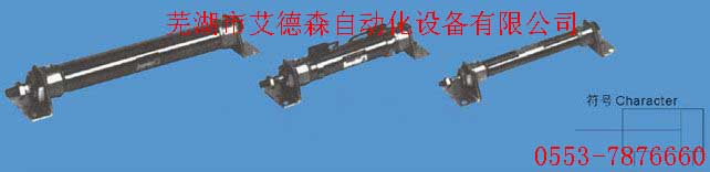

CJ2系列(φ20-φ40)不锈钢迷你型气缸
型号说明:
内置磁环型(标准):
