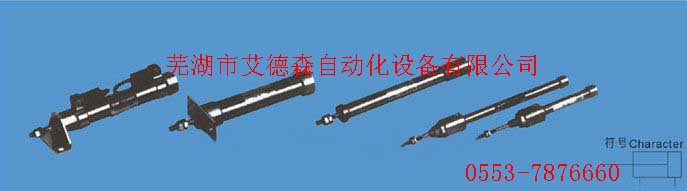

CJ2ϵÁÐ(¦Õ6-¦Õ16)²»Ðâ¸ÖÃÔÄãÐÍÆø¸×
ÐͺÅ˵Ã÷:
»ù±¾ÐÍ£ºCJ2B
ÄÚÖôŻ·ÐÍ£¨¿ªÍ·¹ìµÀ°²×°£©£ºCDJ2B
ÄÚÖôŻ·ÐÍ£¨¿ªÍ·»·´ø°²×°£©£ºCDJ2B
