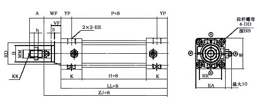

QGBQϵÁÐÇáÐÍÆø¸×
Ö÷Òª¼¼Êõ²ÎÊý
Æø¸×Ö÷Òª¼¼Êõ²ÎÊý
Æø¸×Æ·ÖÖ
QGBQ±ê×¼ÐÍ
QGBQ-F£¨´ø·§ÐÍ£©
QGBQ-K£¨´ø¿ª¹ØÐÍ£©
QGBQ-FK£¨´ø·§´ø¿ª¹ØÐÍ£©
Æø¸×ÄÚ¾¶(mm)
¦Õ32
¦Õ40
¦Õ50
¦Õ63
¦Õ80
¦Õ100
¦Õ32
¦Õ40
¦Õ50
¦Õ63
¦Õ80
¦Õ100
×î´óÐгÌ(mm)
500
800
1000
500
800
1000
ʹÓÃѹÁ¦·¶Î§
0.05¡«0.8Mpa
0.15¡«0.8Mpa
ÄÍѹÐÔ
1.2Mpa
ʹÓÃËÙ¶È·¶Î§
50¡«700mm/sec
50¡«500mm/sec
ʹÓÃζȷ¶Î§
5¡«60¡æ
5¡«50¡æ
ʹÓýéÖÊ
¿ÕÆø¡¢¸ÉÔï¿ÕÆø
¸øÓÍ
²»ÐèÒª£¨Ò²¿É¸øÓÍ£©
ÂÝÎÆµÈ¼¶
GB7307-87 ¡¡¡¡6g¡¤6H
»º¡¡¡¡³å
Á½²à¿Éµ÷»º³å
Ðг̳¤¶ÈÔʲî
£¨mm)
S¡Ü500mm
¦Õ32£»¦Õ40£»¦Õ50£º0+2.0¡¡¦Õ63£»¦Õ80£»¦Õ100£»0+2.5
S¡Ý501mm
»º³åÐг̣¨mm£©
20
25
20
25
ÀíÂÛ´«µÝÁ¦£¨N£©
£¨Ñ¹Á¦Îª0.5MPa)
ÍÆ¡¡Á¦
392
608
960
1519
2460
3842
392
608
960
1519
2460
3842
À­¡¡Á¦
333
510
774
1333
2215
3606
333
510
774
1333
2215
3606
×¢£º¢ÙQGBQ£­KϵÁÐÆø¸×ÔÚÖмäλÖÃ×°¿ª¹ØÊ±£¬Æø¸××î´óËÙ¶ÈÓ¦ÔÚ300mm/secÒÔÄÚ£¬Ê¹¼ÌÆ÷µÈ¸ºÔصÄÁéÃô¶È×î´ó£¬¹¤×÷´¦ÓÚÁ¼ºÃ״̬¡£¢ÚÆø¸×³¬³ö×î´óÐгÌʱ£¬Óû§¿ÉÁªÏµÌØÊâÖÆÔì¡£
