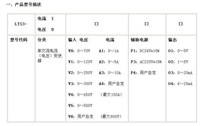

ËÄ¡¢¶©»õÐëÖª£¨¶©»õÇëÖ¸¶¨Ðͺš¢²ÎÊý£¬Àý£©
  ¡î¡¡ÐͺţºLTS3-I-A1-P1-O4
  ¡î¡¡Æ·Ãû£ºµ¥½»Á÷µçÁ÷±äËÍÆ÷
  ¡î¡¡ÊäÈ룺AC 0¡«1A
  ¡î¡¡¸¨ÖúµçÔ´£ºDC24V¡À15%
  ¡î¡¡Êä³ö£ºDC 4¡«20mA
