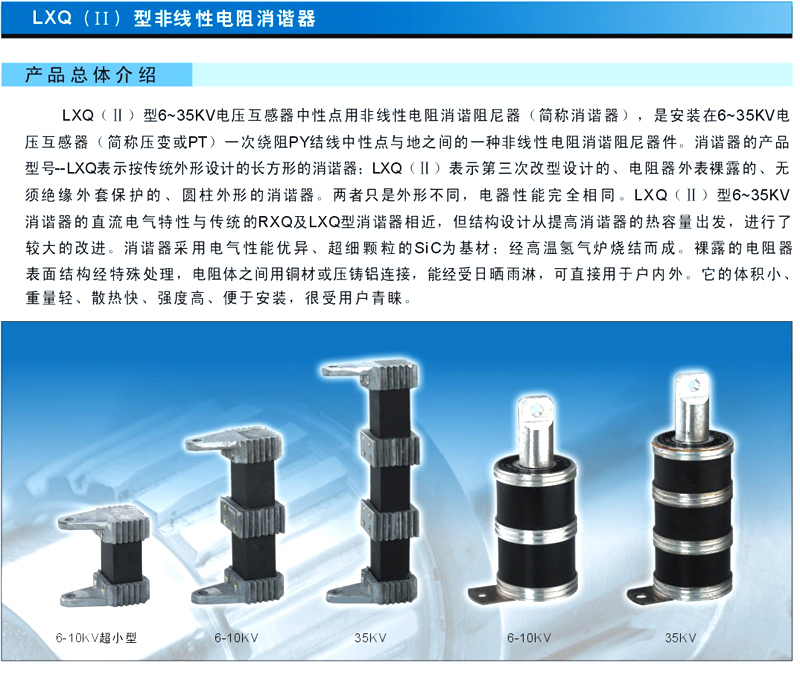

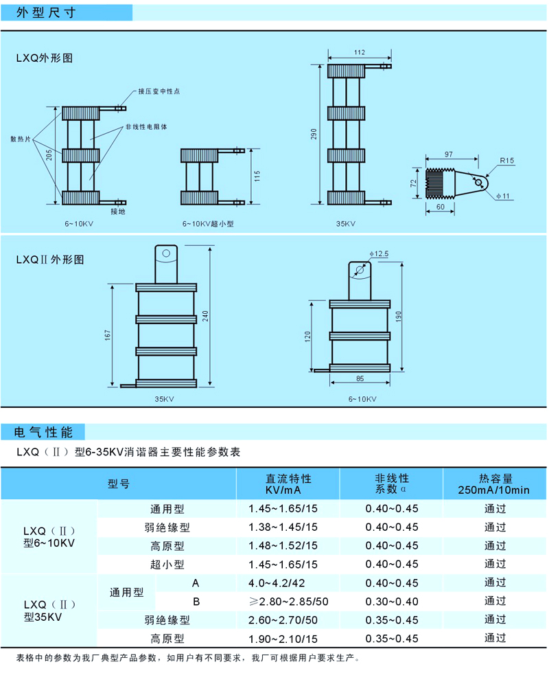

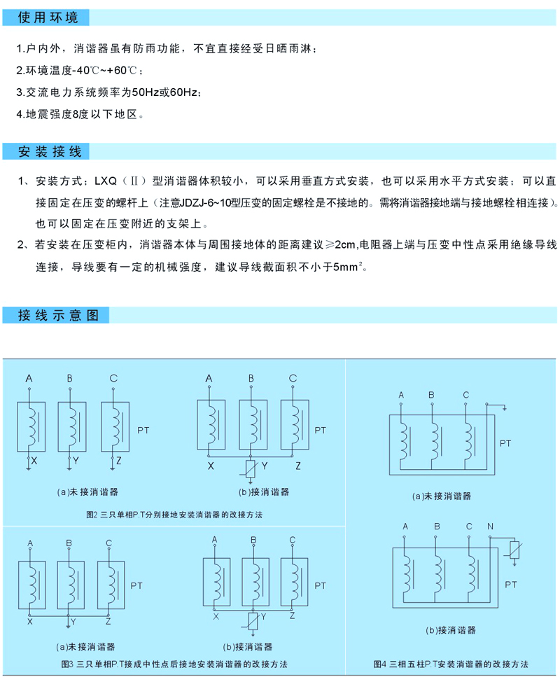

¡ú LXQ(¢ò) ÐÍ·ÇÏßÐÔµç×èÏûгÆ÷
²úÆ·Ãû³Æ£º
ÐÍ ºÅ£º
0.00
2614
Ïêϸ˵Ã÷£º
