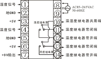

TDK0302ÖÇÄÜÎÂʪ¶È¿ØÖÆÆ÷
ÌØµã£º
¡¡¡¡1¡¢ÎÂʪ¶È¿ØÖÆÆ÷Ñ¡Óø߿ɿ¿ÐÔµçÄÔоƬ¸ß¾«¶ÈÎÂʪ´«¸ÐÆ÷ÒÔÖÇÄÜ»¯Èí¼þ¿ØÖƼ¼Êõ×éºÏ¶ø³É¡£
¡¡¡¡2¡¢¿ØÖÆÆ÷¾ßÓп¹¸ÉÈÅÄÜÁ¦Ç¿£¬¿ØÖƾ«¶È¸ß£¬¿ØÖÆ·½Ê½Áé»î£¬Äܸù¾Ý²»Í¬µÄÎÂʪ¶È¿ØÖÆÐèÒª¿É¶ÔÎÂʪ¶ÈÉÏÏÂÏÞ£¬¿ØÖƻز¿ØÖÆ·½Ê½·Ö±ð½øÐÐÉ趨£¬¿ÉÊÊÓ¦¾ø´ó¶àÊýÎÂʪ¶È¼à¿ØÐèÒª¡£¿ÉÓÃÔÚ¹¤Òµ£¬Å©Òµ¼°Á¸¿âºÍ²Ö¿âµÈ¶àÖÖ³¡ºÏ¡£
ÌØÐÔ£º
ÐÍ¡¡¡¡ºÅ
TDK0302(TDK0303)
µçÔ´µçѹ
85¡«265VAC 50-60Hz
µçÁ¦ÏûºÄ
Ô¼1.5VA
¿ØÖÆÊä³ö
5A 250VAC(×èÐÔ¸ºÔØ)
ÏÔʾÆ÷¼þ
LDEÏÔʾ
É趨ζÈ
0¡«99.9¡æ
É趨ʪ¶È
0¡«99.9%RH
É趨»Ø²î
ʪ¶È0-9¡æ£¬Êª¶È1¡«9%RH
·Ö±æÂÊ
ζÈ0.5¡æ, ʪ¶È1%RH
¾«¡¡¡¡¶È
ζȡÀ1¡æ£¬Êª¶È¡À5%RH
¹¤×÷·½Ê½
2ÖÖ£¬0£¬1
»·¾³Î¶È
-10¡æÖÁ70¡æ
»·¾³Êª¶È
45ÖÁ85%RH
»úеÊÙÃü
×îÉÙ3000£¬000´Î
ÖØÁ¿³ß´ç
210¿Ë£¬72¡Á72¡Á108mm
°²×°·½Ê½
Ãæ°åʽ£¬¿ª¿×³ß´ç67.5¡Á67.5mm
½ÓÏߣº
²Ù×÷ʹÓãº
°´¼üÓÉ×óÖÁÓÒÒÀ´ÎΪ ·Ö±ð¶ÔÓ¦K1¡¢K2¡¢K3¡¢K4¼ü¡£
1¡¢ ¼üΪλѡ¼ü£º³ÖÐø°´×¡¸Ã¼ü°ËÃ룬µÚһλÊýÂë³ÊÉÁ˸״̬£¬±íʾÒDZíÒѽøÈë¿ØÖÆÖµÉèÖÃ״̬£¬ÉÏÃæÈýλΪζȿØÖÆÖµ£¬ÏÂÃæÈýλΪʪ¶È¿ØÖÆÖµ£¬ÉÁ˸µÄÊýÂë¼´±»Ñ¡ÖеÄÊýÂ룬Èô´Ëʱµã°´K2»òK3¼üÔò¸ÃÊýÂëÖµ³ÊµÝÔö»òµÝ¼õ, Ö±ÖÁÐèÒªÊýֵʱ½áÊø²Ù×÷£¬ÈôÔٴε㰴±¾¼ü£¬±»Ñ¡(ÉÁ˸)ÊýÂëλ˳ÐòÓÒÒÆ£¬Ö±ÖÁĩλѭ»·»Øµ½Ê×λ¡£
2¡¢ ¼üΪ¸´ºÏ¼ü: (1)Õý³£×´Ì¬Ïµ㰴¸Ã¼ü, È«²¿ÊýÂë³ÊÉÁ˸״̬£¬±íʾÒDZíÒѽøÈë¿ØÖÆÖµ²é¿´×´Ì¬£¬ÉÏÃæÈýλÊýÂëÏÔʾµÄÊýֵΪζȿØÖÆÉ趨ֵ£¬ÏÂÃæÈýλÊýÂëÏÔʾΪʪ¶È¿ØÖÆÉ趨ֵ£¬°ËÃëºó×Ô¶¯Í˳ö¸Ã״̬£¬Òà¿Éµã°´K4¼üÔòÒDZíÁ¢¼´Í˳ö¸Ã״̬£¬»Ö¸´ÏÔʾµ±Ç°ÎÂʪ¶ÈÖµ¡£(2)ÔÚ¿ØÖÆÖµÉèÖÃ״̬Ï£¬¸Ã¼ü¿É¶Ô±»Ñ¡×´Ì¬(ÉÁ˸״̬)ÊýÂë½øÐÐÊýÖµµÝÔöÉèÖá£
3¡¢ ¼üΪ¸´ºÏ¼ü£º(1)Õý³£×´Ì¬Ïµ㰴¸Ã¼ü£¬È«²¿ÊýÂë³ÊÉÁ˸״̬£¬±íʾÒDZíÒѽøÈë»Ø²î¿ØÖƾø¶ÔÖµ²é¿´×´Ì¬£¬ÉÏÃæÈýλÊýÂëÏÔʾµÄÊýֵΪÎÂ¶È»Ø²î¿ØÖÆ¾ø¶ÔÖµ£¬ÏÂÃæÊýÖµÏÔʾʪ¶È»Ø²î¿ØÖƾø¶ÔÖµ£¬°ËÃëºó×Ô¶¯Í˳ö, Òà¿Éµã°´K4¼üÒDZíÔòÁ¢¼´Í˳ö¸Ã״̬£¬»Ö¸´ÏÔʾµ±Ç°ÎÂʪ¶ÈÖµ¡£(2)ÔÚ¿ØÖÆÖµÉèÖÃ״̬Ï£¬¸Ã¼ü¿É¶Ô±»Ñ¡×´Ì¬(ÉÁ˸״̬)ÊýÂë½øÐÐÊýÖµµÝ¼õÉèÖá£
4¡¢ ¼üΪ¸´ºÏ¼ü£º(1)ÈκÎ״̬ϰ´×¡¸Ã¼ü°ËÃ룬ÒDZíÏÔʾÉÏÏÂÁ½ÐÐX-Y£¬ÉÏÃæÈýλÊ×λÊýÂëÉÁ˸£¬±íʾÒDZíÒѽøÈë¿ØÖÆ·½Ê½Ñ¡ÔñÓë»Ø²îÖµÉèÖÃ״̬£¬ÉÏÃæÈýλÏà¶Ôζȣ¬ÏÂÃæÈýλÏà¶Ôʪ¶È£¬ÆäÖÐXΪ¿ØÖÆ·½Ê½£¬ÒÔ0»ò1Á½ÖÖ·½Ê½±íʾ£¬ÓÃλѡ¼üÑ¡Ôñºó(ÒÇ±í½øÈ뱾״̬ʱÊ×ÏÈÑ¡ÖеÄÊÇζȿØÖÆ·½Ê½)£¬¸ÃλÒà³ÊÉÁ˸״̬£¬µã°´K2»òK3¼ü¿ÉÒÔ´ÓĿǰ¿ØÖÆ·½Ê½×ª»»µ½ÁíÒ»ÖÖ·½Ê½(´Ó1µ½0»ò´Ó0µ½1)¡£YΪ»Ø²îÖµ£¬·¶Î§0¡«9£¬ÓÃλѡ¼üÑ¡Ôñºó£¬¸ÃλÒà³ÊÉÁ˸״̬£¬ÒÔK2»òK3¼ü½øÐÐÉèÖã¬(2)Õý³£×´Ì¬Ïµ㰴¸Ã¼ü£¬ÒDZíÔò½øÈë¿ØÖÆ·½Ê½Ñ¡ÔñÓë»Ø²îÖµ²é¿´×´Ì¬£¬ÏÔʾµÄÊýֵΪ¿ØÖÆ·½Ê½ºÍ»Ø²îÖµ¡£(3)ÔÚ¿ØÖÆÖµÉèÖÃ״̬£¬¿ØÖÆÖµ²é¿´×´Ì¬£¬»Ø²î¿ØÖƾø¶ÔÖµ²é¿´×´Ì¬£¬¿ØÖÆ·½Ê½Ñ¡ÔñÓë»Ø²îÉèÖÃ״̬£¬¿ØÖÆ·½Ê½Ñ¡ÔñÓë»Ø²îÖµ²é¿´×´Ì¬Ïµ㰴¸Ã¼ü¿ÉÁ¢¼´»Ö¸´Õý³£(µ±Ç°ÎÂʪ¶È)ÏÔʾ״̬¡£
5¡¢¿ØÖÆ·½Ê½ËµÃ÷£º¿ØÖÆ·½Ê½¿É¸ù¾Ý¿ØÖÆÐèÒª½øÐÐÉ趨£¬¿ØÖÆ·½Ê½·ÖÁ½ÖÖ¼´0·½Ê½ºÍ1·½Ê½¡£Èôµ±Ç°Î¶È(ʪ¶È)ֵСÓÚÉ趨ֵʱÊä³ö¼ÌµçÆ÷³Ê·ÇÎüºÏ״̬£¬µ±Ç°Öµ´ïµ½»ò³¬¹ýÉ趨ֵʱÊä³ö¼ÌµçÆ÷ÎüºÏʱΪ0·½Ê½¡£Èôµ±Ç°ÖµÐ¡ÓÚÉ趨ֵ£¬Êä³ö¼ÌµçÆ÷³ÊÎüºÏ״̬£¬µ±Ç°Öµ´ïµ½»ò³¬¹ýÉ趨ֵʱʹÊä³ö¼ÌµçÆ÷ÊÍ·ÅʱΪ1·½Ê½¡£Óò»Í¬¿ØÖÆ·½Ê½¿É½øÐÐÉýÎÂ(ʪ)»ò½µÎÂ(ʪ)¶È¿ØÖƲÙ×÷¡£ÎÂʪ¶È¿ØÖÆ·½Ê½¿É·Ö±ðÉ趨¡£
6¡¢»Ø²îÖµÉèÖÃ˵Ã÷£º»Ø²îÖµÉèÖÃÊÇ·ÀÖ¹µ±Ç°(ÎÂʪ¶È)Öµ´ïµ½ÁÙ½ç¿ØÖÆÖµÊ±²úÉú¿ØÖÆÕñµ´,(ÉèÖûزî¿É½«²úÉúµÄ¿ØÖÆÕñµ´£©¿ØÖÆÔÚÔÊÐíµÄ·¶Î§ÄÚ£¬µ«Í¬Ê±Ò²½µµÍÁË¿ØÖƾ«¶È£¬¿É¸ù¾Ýʵ¼ÊÐèÒªÔÚ0¡«9Ö®¼ä½øÐÐÑ¡ÔñÉèÖ᣿ØÖÆÖµ£¬»Ø²îÖµÉ趨ºó, (»Ø²î¿ØÖƾø¶ÔÖµ=¿ØÖÆÖµ-»Ø²îÖµ)»Ø²î¿ØÖƾø¶ÔÖµÓÉÒDZí×Ô¶¯¼ÆËãÉú³É¡£
ÀýÈ磺¿ØÖÆÖµÉ趨Ϊ28£¬»Ø²îÖµÉ趨Ϊ3, »Ø²î¿ØÖƾø¶ÔÖµ=28-3=25(×Ô¶¯Éú³É»Ø²î¿ØÖƾø¶ÔÖµ)¡£ÎÂʪ¶È»Ø²îÖµ¿É·Ö±ðÉ趨¡£
