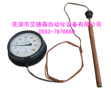

WTZ、WTQ系列压力式指针式
  WTZ、WTQ系列压力式指针式
用途说明
  压力式温度计适用于工业场合测量各种对铜无腐蚀作用介质温度,若介质有腐蚀作用应选用防腐型。该表广泛用于机械、轻纺、化工、制药、食品行业对生产过程中的温度测量和控制。
主要技术指标
型号
功能
表面直径(mm)
视向
表壳材料
WTZ-280
指示式
Φ100
Φ150
径向(挂装式)
胶木
WTQ-280
 测温范围
WTZ-280
-20~60,0~100,20~120,60~160
WTQ-280
-40~60,0~50,0~120,0~160,0~200,0~250, 0~300,0~400,0~500,0~600
 温包插入深度(mm)
150~280(尾长≤12M)Φ8,Φ10Φ,Φ13,Φ14不锈钢管
 温包材料
Φ8,Φ10Φ,Φ13,Φ14钢管  Φ8,Φ10Φ,Φ13,Φ14不锈钢管
 毛细管材料
铜质毛细管  包塑毛细管  不锈钢毛细管
 安装方式
WTZ-280
M27×2可动外螺纹
材料:铜,铁,不锈钢
WTQ-280
M33×2可动外螺纹
 尾长
1M~20M>20M特殊加工
 技术参数
精度等级:±1.5%,±2.5%,触头容量:220V/1A(无感负载10VA)
 安装孔尺寸
4"-Φ118mm  6"-Φ158mm
表壳材料
A
B
C
D
E
不锈钢
Φ68
12
40
89
76
铝壳
Φ84
13
40
102
93
不锈钢
Φ111
16
53
140
123
铝壳
Φ104
15
40
130
118
不锈钢
Φ161
16
175
175
表壳材料
A
B
C
D
E
不锈钢
Φ68
12
40
89
76
铝壳
Φ84
13
40
102
93
不锈钢
Φ111
16
53
140
123
铝壳
Φ104
15
40
130
118
不锈钢
Φ161
16
175
175
