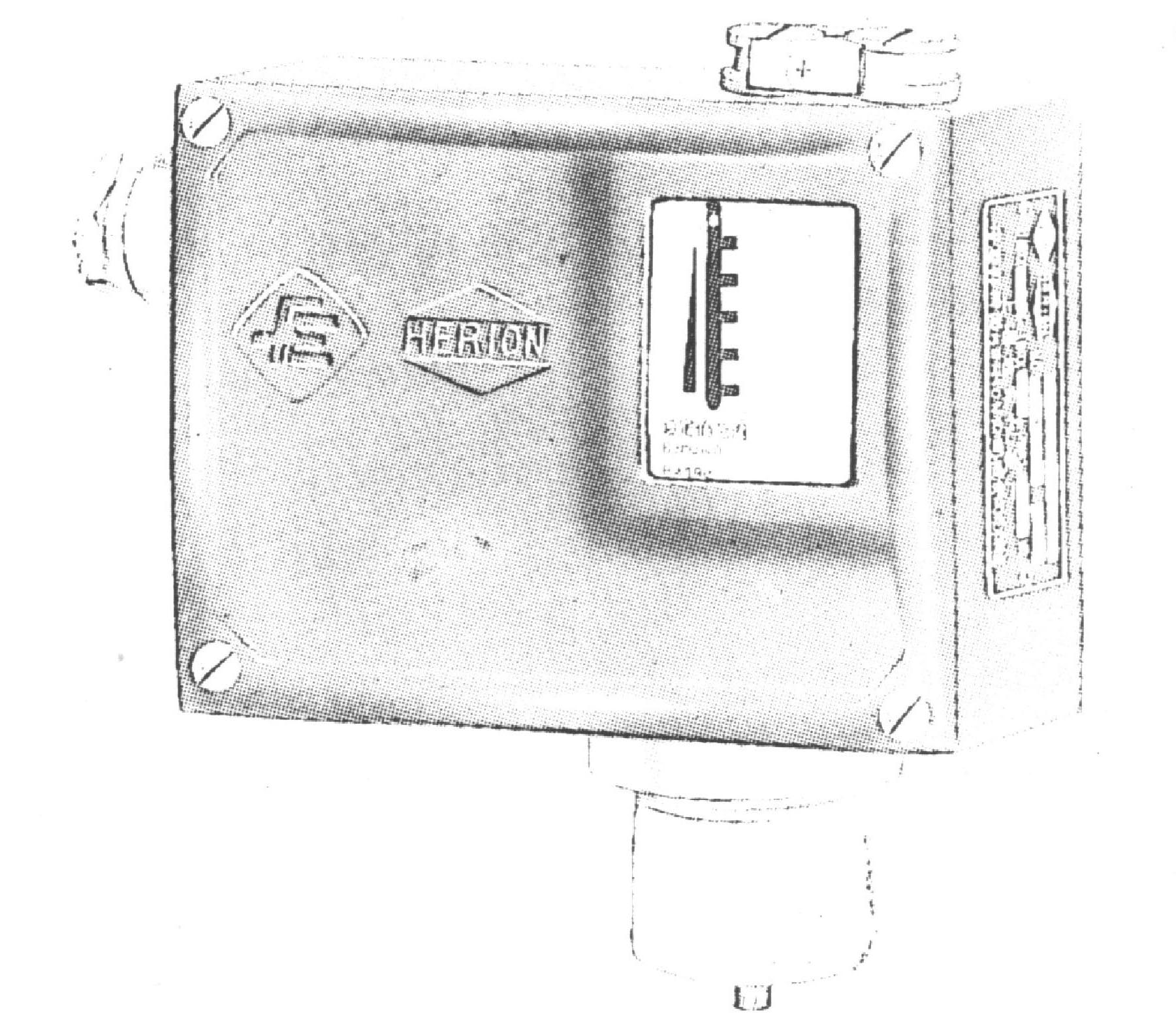

D540/7T¡¢D540/7TKζȿØÖÆÆ÷
  ¿ØÖÆÆ÷²ÉÓÃΰüÐÍ´«¸ÐÆ÷¡£¿ÉÓÃÓÚÖÐÐÔ½éÖÊ¡£¿ØÖÆÆ÷µÄÉ趨ֵ¿Éµ÷£¬µ÷½Ú·¶Î§-20¡­¡­+70¡æ¡£
µ¥µ¶Ë«ÖÀ΢¶¯¿ª¹Ø×÷Óùý³Ì£º
½ÓÏß¶Ë1¡ª3  Î¶ÈÉÏÉýÖÁÉÏÇл»ÖµÊ±½Óͨ
½ÓÏß¶Ë1¡ª2  Î¶ÈÉÏÉýÖÁÇл»ÖµÊ±¶Ï¿ª
    ¿ØÖÆÆ÷²ÉÓÃΰüÐÍ´«¸ÐÆ÷¡£¿ÉÓÃÓÚÖÐÐÔ½éÖÊ¡£¿ØÖÆÆ÷µÄÉ趨ֵ¿Éµ÷£¬µ÷½Ú·¶Î§-20 ¡« +70¡æ¡£

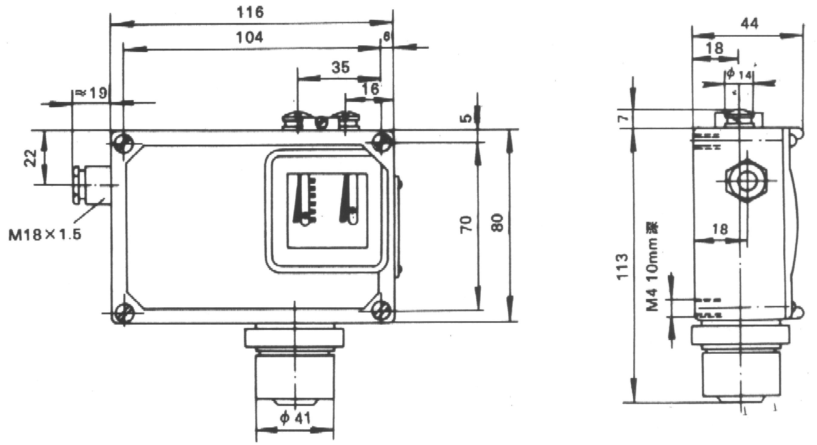

ÐͺŠ    É趨ֵ        Çл»²î²»´óÓÚ     ×î´óÔÊ    ÖØÁ¿   ÍâÐΠ  »õºÅĿ¼
        µ÷½Ú·¶Î§ ÐíζȠ     kg    ³ß´ç      ±àºÅ
          ¡æ    É趨ֵ·¶    É趨ֵ·¶     ¡æ            Í¼ºÅ
                   Î§ÏÂÏÞ¡æ    Î§ÉÏÏÞ¡æ
0540 /7T -20¡«+30       2.0     1.2     40      0.8      1   891107
           0¡«+50       1.2     1.2         65      0.8      1   891207
          +20¡«+70      1.7     1.2         85      0.8      1   891307
¡ñ Çл»²î²»¿Éµ÷
                        Î§ÏÂÏÞ¡æ   Î§ÉÏÏÞ¡æ
0540 /7TK  -20¡«+30       3          1.5           40     0.8      1     891100
           0¡«+50        1.5         1.5           65     0.8      1     891200
           +20¡«+70        2         1.5           85     0.8      1     891300
¡ñ Çл»²î¿Éµ÷
                        Î§ÏÂÏÞ¡æ   Î§ÉÏÏÞ¡æ
0540 /7T  -20¡«+30      4.5¡«20    2.0¡«8        +40     0.85     01     0890100
           0¡«+50       3.0¡«20    2.0¡«8        +65     0.85     01     0890200
           +20¡«+70     3.5¡«25    2.0¡«10       +85     0.85     01     0890300
