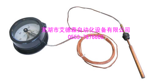

WTZ¡¢WTQϵÁеç½ÓµãѹÁ¦Ê½Î¶ȼÆ
WTZ¡¢WTQ µç½ÓµãѹÁ¦Ê½Ö¸Ê¾Î¶ȼÆ
ÓÃ;˵Ã÷
¡¡¡¡±¾µÇ¼Ç±íÊÊÓÃÓÚ²âÁ¿¶ÔÍ­¼°Í­Ç½Ìú±ÚºÏ½ð²»Æð¸¯Ê´×÷ÓõÄÒºÌå¡¢ÆøÌåºÍÕôÆûµÄζȣ¬²¢ÄÜÔÚ¹¤×÷ζȴﵽ»ò³¬¹ý¸ø¶¨ÖµÊ±·¢³öµçÐźš£¸ÃζȼÆÒ²¿ÉÒÔÓÃÀ´×÷ζȵ÷½ÚϵͳÄڵĵç·½Ó´¥¿ª¹Ø¡£
Ö÷Òª¼¼ÊõÖ¸±ê
Ãû³Æ
ÐͺÅ
²âÁ¿·¶Î§¡æ
¾«¶È
±í¿ÇÖ±¾¶mm
°²×°ÂÝÎÆ
µç½ÓµãѹÁ¦Ê½Î¶ȼÆ
WTZ-288
-20¡«+160
1.5»ò2.5
¦µ150
M27¡Á2
WTQ-288
-20¡«+600
M33¡Á2
ÐͺÅ
¹¦ÄÜ
±í¿ÇÖ±¾¶mm
ÊÓÏò
±í¿Ç²ÄÁÏ
WTZ-288
µç½Óµã
¦µ150
¾¶Ïò
½ºÄ¾
WTQ-288
¡¡²âη¶Î§
WTZ-280
-20¡«60,0¡«100,20¡«120,60¡«160
WTQ-280
-40¡«60,0¡«50,0¡«120,0¡«160,0¡«200,0¡«250, 0¡«300,0¡«400,0¡«500,0¡«600
¡¡Î°ü²åÈëÉî¶È(mm)
150¡«280£¨Î²³¤¡Ü12M£©¦µ8,¦µ10¦µ,¦µ13,¦µ14²»Ðâ¸Ö¹Ü
¡¡Î°ü²ÄÁÏ
¦µ8,¦µ10¦µ,¦µ13,¦µ14¸Ö¹Ü ¡¡¦µ8,¦µ10¦µ,¦µ13,¦µ14²»Ðâ¸Ö¹Ü
¡¡Ã«Ï¸¹Ü²ÄÁÏ
Í­ÖÊëϸ¹Ü ¡¡°üËÜëϸ¹Ü ¡¡²»Ðâ¸Öëϸ¹Ü
¡¡°²×°·½Ê½
WTZ-280
M27¡Á2¿É¶¯ÍâÂÝÎÆ
²ÄÁÏ£ºÍ­£¬Ìú£¬²»Ðâ¸Ö
WTQ-280
M33¡Á2¿É¶¯ÍâÂÝÎÆ
¡¡Î²³¤
1M¡«20M>20MÌØÊâ¼Ó¹¤
¡¡¼¼Êõ²ÎÊý
¾«¶ÈµÈ¼¶£º¡À1.5£¥£¬¡À2.5£¥£¬´¥Í·ÈÝÁ¿£º220V/1A£¨Î޸иºÔØ10VA£©
¡¡°²×°¿×³ß´ç
4"-¦µ118mm ¡¡6"-¦µ158mm
±í¿Ç²ÄÁÏ
A
B
C
D
E
²»Ðâ¸Ö
¦µ68
12
40
89
76
ÂÁ¿Ç
¦µ84
13
40
102
93
²»Ðâ¸Ö
¦µ111
16
53
140
123
ÂÁ¿Ç
¦µ104
15
40
130
118
²»Ðâ¸Ö
¦µ161
16
194
175
±í¿Ç²ÄÁÏ
A
B
C
D
E
F
G
²»Ðâ¸Ö
¦µ68
12
18
89
59
89
76
ÂÁ¿Ç
¦µ84
13
20
102
80
102
93
²»Ðâ¸Ö
¦µ111
16
28
133
98
133
118
ÂÁ¿Ç
¦µ104
15
16
130
100
130
118
²»Ðâ¸Ö
¦µ161
16
28
182
149
182
165
