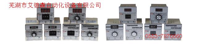

TC系列仿进口温度控制仪表
一、适用范围
本公司生产的TC系列仪表,完全采用进口元器件,产品体积小,重量轻,外形美,可靠性好,抗震动和抗干扰能力强。可广泛应用于塑料机械、橡胶机械、包装机械、服装、食品、印染等行业作温度测量和自动控制。

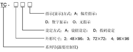

三、型号含义
型号举例:
TC-3AD表示该温度控制仪的外形尺寸为72×72mm,采用旋扭设定,数字显示。
TC-4DO表示该温度控制仪的外形尺寸为96×96mm,采用拨码设定,无指示(显示)。
