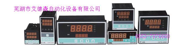

CXT-2000ϵÁÐζȿØÖÆÒÇ
Ò»¡¢ÊÊÓ÷¶Î§£º
| CXT-2000ϵÁÐζȿØÖÆÒÇÊDZ¾¹«Ë¾Òý½ø¹úÍâ×îм¼Êõ¿ª·¢µÄ¾ßÓÐ×ÔÕû¶¨¹¦ÄܵÄÖÇÄÜʽÊý×ÖζȿØÖÆÒÇ£¬¸ÃϵÁÐοØÒÇÒÔµ¥Æ¬»úΪ¿ØÖƺËÐÄ£¬²ÉÓÃSMTÌùƬ¹¤ÒÕ¡¢¿ª¹ØµçÔ´¡¢¿ØÖƲÎÊý×ÔÕû¶¨Ëã·¨¡¢´«¸ÐÆ÷·ÇÏßÐԸ߾«¶È±ä»»¡¢µç´Å¼æÈÝÐÔÉè¼Æ¡¢ÏµÍ³×Ô¼ìµÈÏȽø¼¼Êõ£¬Ê¹ÒDZíµÄÐÔÄÜÓëÖÆÔ칤ÒÕ¿ÉÓë¹ú¼Êг±ÖÇÄÜʽοØÒÇÏàæÇÃÀ¡¢ÍêÈ«¿ÉÈ¡´ú½ø¿ÚµÄÐÂÐÍοØÒÇ±í¡£ |

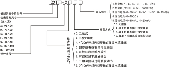

| Èý¡¢Ñ¡Ðͱí |
