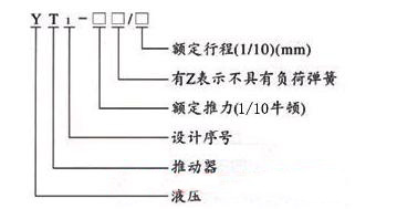

Ðͺź¬Ò壺

½á¹¹¼°¶¯×÷¼ò½é
ÍÆ¶¯Æ÷ÓÉÁ½²¿·Ö×é³É£¬Çý¶¯µç¶¯»ú¼°Æ÷Éí (ÀëÐıÃ)£¬Æ÷Éí²¿·ÖÓɸǡ¢¸×¡¢»îÈû¡¢Ò¶ÂÖ¼°×ª×é³É¡£
µ±Í¨µçʱ£¬µç¶¯»ú´ø¶¯×ª´ïÖἰתÖáÉϵÄÒ¶ÂÖÐýת£¬ÔÚ»îÈûÄÚ²úÉúѹÁ¦£¬ÔÚ´ËѹÁ¦Ó°ÏìÏ £¬ÓÍ
ÓÉ»îÈûÉϲ¿Îüµ½»îÈûϲ¿ £¬ÆÈʹ»îÈûºÍ¹Ì¶¨ÔÚÆäÉϵÄÍÆ¸Ë¼°ºáÁºÑ¸ËÙÉÏÉý ¡£Í¨¹ý¸Ü¸Ë»úеѹËõ¸ººÉµ¯»É(ÍÆ¶¯Æ÷»òÖÆ¶¯Æ÷´øÓиººÉµ¯»ÉÕß)£¬²úÉú»úеÔ˶¯¡£(ÈôÓëYWZϵÁÐÒºÑ¹ÍÆ¶¯Æ÷Æ¥ÅäÔòËÉÕ¢)¡£
µ±¶Ïµçʱ £¬Ò¶ÂÖÍ£Ö¹Ðýת £¬»îÈûÔÚ¸ººÉµ¯»ÉÁ¦¼°±¾ÉíÖØÁ¦×÷ÓÃÏ£¬Ñ¸ËÙ³ÉϽµ£¬ÆÈʹÓÍÖØÐÂÁ÷Èë»îÈûÉϲ¿ £¬ ÕâʱÈÔȻͨ¹ý¸Ü¸Ë»ú¹¹»Ö¸´Ô­Î»¡£(ÈôÓëYWZϵÁÐÖÆ¶¯Æ÷Æ¥ÅäÔò±§Õ¢)¡£
