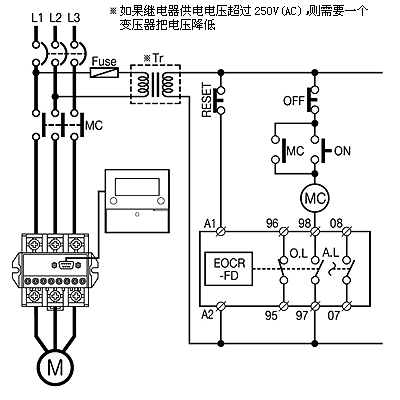

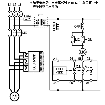

韩国三和EOCR-3DD/EOCR-FD电动机保护器
EOCR-3DD
EOCR-FD
■ 内装MCU(MCU)
■ 三只完整的电流互感器>
■ 多种保护功能
■ 数字电流表功能
■ 脱扣(动作)原因显示
■ 人工现场复位
■ 电子遥控复位
■ 自检功能
■ 预报警设置功能
■ 适应各种现场环境
■ 电机起动延时(D-TIME),脱扣延时(O-TIME)可独立连续设定。
■ 失电安全自保(NO VOLT RELEASE)
韩国三和EOCR-3DD/EOCR-FD 保  护
可保护项目(3DD) 脱扣时间
过电流 O-TIME
缺相 4秒(05:1A,60:5A以上时动作)
堵转> D-TIME
反相 0.1秒(SW2拨至RPR位置)
相间不平衡 8秒
EOCR 可保护项目 延时特性
过电流 缺相 相不
平衡
堵转 反相 定时限/反时限:由SW4选择
FD + + + + +

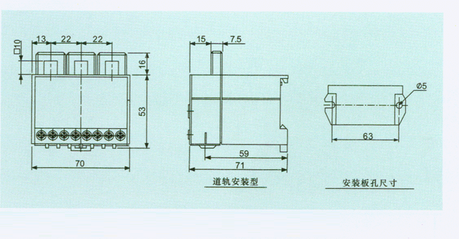

安装方式 35毫米固定/导轨式

韩国三和EOCR-3DD/EOCR-FD 典型参考图/接线图/安装尺寸图
