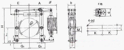

YWZ2ϵÁÐÒºÑ¹ÖÆ¶¯Æ÷:
¼¼Êõ²ÎÊý¡¢ÍâÐγߴç±í(mm)
ÐͺÅ
Æ¥ÅäÍÆ¶¯Æ÷
ÖÆ¶¯Á¦¾Ø
Í˾Ø
A
b
C
d
E
F
G1
G2
H
h1
i
k
M
n
ÖØÁ¿
MYT3-22/4
40
0.6-1.6
257
40
144
13
125
75
125
125
366
100
40
110
162
6
257
YWZ2-150/22
MYT3-22/4
140
0.8-1.5
295
60
144
17
170
100
170
170
149
10
60
150
162
8
295
YWZ2-200/40
MYT3-40/4
200
0.6-1.6
360
60
170
17
195
100
195
195
411
170
60
175
189
8
360
MYT3-40/4
400
0.7-1.4
455
80
170
22
275
130
275
275
575
240
80
250
240
10
455
YWZ2-300/70
MYT3-70/5
630
0.7-1.8
465
80
190
22
275
130
275
275
575
240
80
250
240
10
465
YWZ2-400/70
MYT3-70/5
1000
0.8-1.6
566
130
190
22
350
130
350
350
725
320
130
325
315
12
566
MYT3-125/5
1600
0.8-1.6
586
130
220
22
350
180
350
350
725
320
130
325
315
12
586
YWZ2-400/125E
MYT3-125E/5
1600
0.8-1.6
586
130
220
22
350
180
350
350
725
320
130
325
315
12
586
YWZ2-500/125
MYT3-125/5
2500
0.9-1.5
700
150
220
22
405
200
405
405
895
400
150
380
375
16
700
MYT3-125E/5
2500
0.9-1.5
700
150
220
22
405
200
405
405
895
400
150
380
375
16
700
YWZ2-600/200
MYT3-200/8
5000
1-2.3
810
170
220
26
500
220
500
500 1080 475 170
475
458
18
810
YWZ2-600/200E
MYT3-200E/8
5000
1-2.3
810
170
220
26
500
220
500
500
1080
475
170
475
458
18
810
MYT3-315/8
8000
1.2-2.2
940
200
220
34
687
270
687
687
1245
550
200
540
585
25
940
YWZ2-800/315
MYT3-315/8
12500
1.4-2
1037
240
220
34
772
320
687
687
1390
600
240
620
375
25
1037
