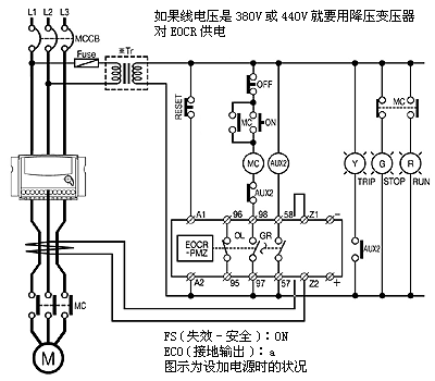

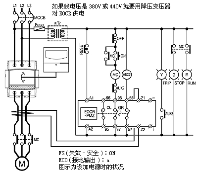

韩国三和EOCR-PMZ/EOCR-PFZ电动机保护器
EOCR-PMZeocr-pmz
EOCR-PFZ
eocr-pfz
■ 基于MCU的产品/配电盘分体式安装型
■ 三个集成组装的电流互感器
■ 过电流、欠电流、缺相、相不平衡、逆相、接地、堵转保护和(4-20mA)电流输出
■ 数字表和查找故障原因方便
■ 带有电流幅值指示棒的LED显示屏
■ 跳闸的时间-电流特性是可选择的
■ 启动延迟时间和跳闸动作时间是分别调整的
韩国三和EOCR-PMZ/EOCR-PFZ 保护
保护项目 EOCR动作(跳闸)时间
EOCR-PMZ EOCR-PFZ
过电流 O-TIME O-TIME
欠电流 预置的Ut时间 预置的Ut时间
缺相 3秒 3秒
相不平衡 8秒 8秒
逆相 0.1~0.3秒 0.1~0.3秒
堵转 D-TIME后0.5秒 D-TIME后0.5秒
接地 预置的Et时间 预置的Et时间
失速 0.05~10秒 0.05~10秒
短路 0.03~0.05秒 0.03~0.05秒

韩国三和EOCR-PMZ/EOCR-PFZ 典型参考图
