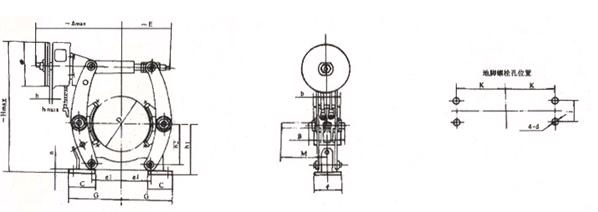

ZWZAµç´ÅϵÁÐÖÆ¶¯Æ÷:
¼¼Êõ²ÎÊý¡¢ÍâÐγߴç±í(mm)
ÖÆ¶¯Æ÷ÐͺÅ
ÖÆ¶¯ÂÖÖ±¾¶
ÎÀÌúÐгÌ
¶î¶¨Öƶ¯Á¦¾à
ÖÆ¶¯ÂÖÖ±¾¶
h1
h2
e1
G
f
i
k
c
n
d
b
²¢Áª
ͨµç³ÖÐøÂÊ
25%
40%
100%
160
ZWZA-200/100
200
2/3
40
31.5
200
160
125
108
165
90
55
145
75
8
14
80
2.5/4
160
125
ZWZA-200/300
3/4.5
315
280
ZWZA-250/200
250
2.5/4
200
160
250
190
150
133
200
100
65
180
90
10
18
100
ZWZA-250/300
3/4.5
450
355
315
3/4.5
500
450
B
M
E
¦Õ
Hmax
Amax
126
185
150
115
403
259
152
421
306
126
185
180
115
442.5
299
152
461
346
210
490
376
160
250
198
152
526
336
210
555
366
200
298
250
152
601
376
210
630
406
