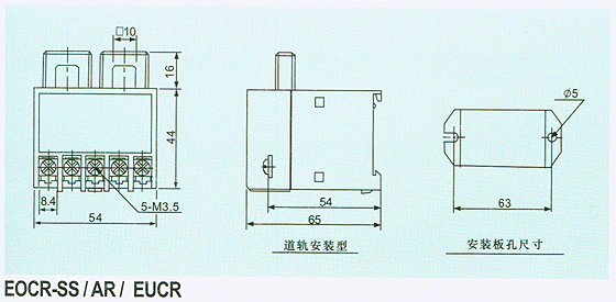

韩国三和EOCR-SS 典型参考图/接线图/安装尺寸图

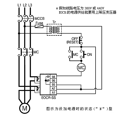

韩国三和EOCR-SS接线图
