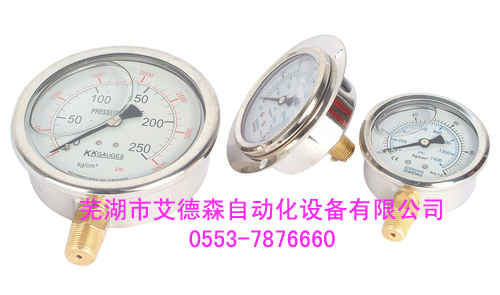

产品名称: 耐震压力表I、W
型  号:
品  牌: 艾德森
详细说明:
特点
 全部甘油充满。
 防水耐震、密闭式构造,寿命长,精度准确。
 特殊材质的机芯,可延长使用寿命。
 适用于油、水、空气等腐蚀性流体及激烈振动的场所。
定货型号说明
型号
表面规格
压力范围bar
安装方式
W:侧接式
2 1/2":63mm
4":100mm
50:0-50
70:0-70
100:0-100
150:0-150
250:0-250
350:0-350
500:0-500
A1:侧接无边(可省略)
A2:侧接背边
A3:侧接旋盖无边
A4:侧接旋盖背边
B1:背接前边中孔(可省略)
B2:背接前边边孔
B3:背接无边中孔
B4:背接无边边孔
B5:背接无边固定边孔
I:背接式
备注:A1、A3、B1、B2为常用规格(标准品)
