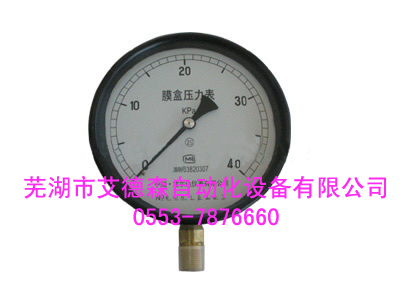

ĤºÐѹÁ¦±í
YE ϵÁв»Ðâ¸ÖĤºÐѹÁ¦±í
>>ÓÃ;˵Ã÷
¡¡¡¡²»Ðâ¸ÖĤºÐѹÁ¦±í²ÎÕÕԭĤºÐѹÁ¦±íµÄ½á¹¹ÌصãºÍÑÐÖÆµÄ¾ßÓÐÄ͸¯Ê´×÷ÓõÄ΢ѹ±í¡£Ó¦ÓÃÓÚ¹øÂ¯Í¨·çºÍÆøÌå¹ÜµÀµÈÉ豸ÉÏ£¬ÔÚÄ͸¯ÒªÇó½Ï¸ßµÄ¹¤ÒÕÁ÷³ÌÖвâÁ¿¸÷ÖÖÆøÌå½éÖʵÄ΢ѹºÍ¸ºÑ¹¡£²»¹úÄÚÓû§¶ÔÒý½øµÄ¹úÍâÏȽø¼¼ÊõÉ豸ÖÐͬÀàÒDZíʵÏÖ¹ú²ú»¯µÄÀíÏëÅäÌײúÆ·¡£
>> Ö÷Òª¼¼ÊõÖ¸±ê
¾«È·¶ÈµÈ
²âÁ¿·¶Î§
ʹÓû·¾³Î¶È
¿¹¹¤×÷»·¾³Õñ¶¯
2.5
0¡«1£»0¡«1.6£»0¡«2.5£»0¡«4£»0¡«6£»0¡«10£»0¡«16£»0¡«25£»0¡«40£»0¡«60£»-1¡«0£»-1.6¡«0£»-2.5¡«0£»14¡«0£»-6¡«0£»-10¡«0£»-16¡«0£»-25¡«0£»-40¡«0£»-60¡«0£»-2¡«2£»-3¡«3£»-5¡«5£»-8¡«8£»-12¡«12£»-20¡«20£»-30¡«30
-25¡«55¡æ, Ïà¶Ôʪ¶È²»´óÓÚ80£¥
V•H•3¼¶grade
>>½á¹¹Ô­Àí
¡¡¡¡ÒDZíÓɲâÁ¿ÏµÍ³£¨°üÀ¨½ÓÍ·¡¢²¨ÎÆÄ¤ºÐµÈ£©¡¢´«¶¯»ú¹¹£¨°üÀ¨°Î¸Ë»ú¹¹£¬³ÝÂÖ´«¶¯»ú¹¹£©£¬Ö¸Ê¾²¿¼þ£¨°üÀ¨Ö¸ÕëÓë¶ÈÅÌ£©ºÍÍâ¿Ç£¨°üÀ¨±í¿Ç¡¢³ÄȦºÍ±í²£Á§£©Ëù×é³É¡£ÒDZíµÄ¹¤×÷Ô­ÀíÊÇ»ùÓÚ²¨ÎÆÄ¤ºÐÔÚ±»²â½éÖʵÄѹÁ¦×÷ÓÃÏ£¬Æä×ÔÓɶ˲úÉúÏàÓ¦µÄµ¯ÐÔ±äÐΣ¬ÔÙ¾­³ÝÂÖ´«¶¯»ú¹¹µÄ´«¶¯²¢Óè·Å´ó£¬Óɹ̶¨ÓÚ³ÝÂÖÖáÉϵÄÖ¸ÕëÖ𽫱»²âÖµÔÚ¶ÈÅÌÉÏָʾ³öÀ´¡£
¡¡¡¡ÔڽṹÉÏÅäÓйý±£»¤×°Ö㬷ÀֹĤºÐÓÉÓÚ¹ýÔØºóʹĤºÐ±äÐΣ¬»¹Óе÷Áã×°Ö㬿ÉÒÔ·½±ãµ÷ÕûÁãλ¡£

>>ÓÃ;˵Ã÷
¡¡¡¡Ä¤ºÐѹÁ¦±íÊÊÓÃÓÚ²âÁ¿¶ÔÍ­ºÏ½ð²»Æð¸¯Ê´×÷Óã¬ÎÞ±¬Õ¨Î£ÏÕµÄ΢ѹºÍ¸ºÑ¹¡£¹ã·ºÓ¦ÓÃÓÚ¹øÂ¯Í¨·çºÍÆøÌåµÈÉ豸ÉÏ£¬±¾ÒDZí¿ÉÒԾ͵ذ²×°²¢ÏÖ³¡Ö¸Ê¾¡£
>> Ö÷Òª¼¼ÊõÖ¸±ê
¡¡¡¡¹¤×÷λÖᢻ·¾³£ºÒÇ±í´¹Ö±°²×°¹¤×÷»·¾³Î¶È-25¡æ¡«55¡æ£¬Ïà¶Ôʪ¶È²»´óÓÚ80£¥£¬²¢ÇÒÖÜΧ¿ÕÆøÖв»º¬Óи¯Ê´ÒDZíµÄÓк¦ÆøÌå¡£
¡¡¡¡Î¶ÈÓ°Ï죺ʹÓÃÎÂ¶ÈÆ«Àë20¡À5¡æÊ±£¬Æäζȸ½¼ÓÎó²î²»´óÓÚ0.4£¥/10¡æ¡£

>>½á¹¹Ô­Àí
¡¡¡¡ÒDZíµÄ¹¤×÷Ô­ÀíÊÇ»ùÓÚ²¨ÎÆÄ¤ºÐÔÚ±»²â½éÖʵÄѹÁ¦×÷ÓÃÏ£¬Æä×ÔÓɶ˲úÉúÏàÓ¦µÄµ¯ÐÔ±äÐΣ¬ÔÙ¾­°Î¸Ë¡ª¡ª³ÝÂÖ´«¶¯»ú¹¹µÄ´«¶¯²¢Óè·Å´ó£¬Óɹ̶¨ÓÚ³ÝÂÖÖáÉϵÄÖ¸ÕëÖ𽫱»²âÖµÔÚ¶ÈÅÌÉÏָʾ³öÀ´¡£
