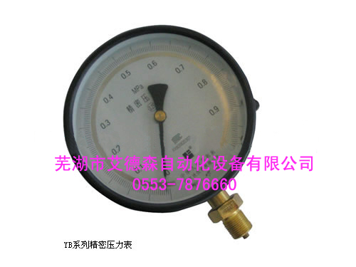

Ïêϸ˵Ã÷£º
 YB-150/YB-150A/YB-150B¾«ÃÜѹÁ¦±í
¾«ÃÜѹÁ¦±íÖ÷ÒªÓÃÀ´Ð£Ñ鹤ҵÓÃÆÕͨѹÁ¦±íÒ²¿ÉÓÃÓÚ¾«ÃܲâÁ¿¶ÔͺϽðºÍºÏ½ð½á¹¹¸ÖµÈÎÞ¸¯Ê´ÐÔ¡¢·Ç½á¾§¡¢·ÇÄý¹ÌµÄ¸÷ÖÖ½éÖʵÄѹÁ¦¡£
YB-150AÐÍÔÚ±ê¶ÈÏßÏÂÉèÓоµÃæ»·£¬Ê¹ÒDZí¶ÁÊý¸üÇåÎú¾«È·£¬ÍâÐÎÃÀ¹ÛÐÂÓ±¡£¾«È·¶ÈΪ0.4¼¶¡£
YB-150BÐÍÔÚ±ê¶ÈÏßÏÂÉèÓоµÃæ»·£¬²¢´øÓе÷Áã×°Ö㬾«È·¶ÈΪ0.25¼¶¡£
Ö÷Òª¼¼ÊõÖ¸±ê ¾«È·¶ÈµÈ¼¶£º0.4ºÍ0.25 ʹÓû·¾³Ìõ¼þ£º5¡«40¡æ£¬Ïà¶Ôʪ¶È²»´óÓÚ80£¥£¬ÇÒÕ𶯺ÍѹÁ¦Ô´µÄ²¨¶¯Ó¦¶ÔÒDZíµÄ¾«È·¶ÁÊýÎÞÓ°Ïì¡£ ζÈÓ°Ï죺ʹÓû·¾³Î¶ÈÈçÆ«Àë20¡À3¡æ(AÐÍ)»ò20¡À2¡æ(BÐÍ)ʱ£¬ÔòÐ뿼ÂÇζȸ½¼ÓÎó²î0.4£¥/10¡æ¡£ ÖØÁ¿£º1kg(AÐÍ) 1.4kg(BÐÍ)

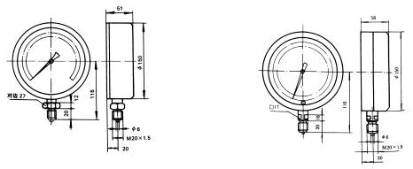

ÍâÐγߴ磨µ¥Î»£ºmm£©
| YB-150A YB-150B
| µ¯»É¹Ü²ÄÁÏ |
²âÁ¿·¶Î§MPa |
| ÎýÁ×ÇàÍ |
-0.1~0£»0~0.1£»0~0.16£»0~0.25£»0~0.4£»0~0.6£»0~1£»0~1.6£»0~2.5£»0~4£»0~6(AÐÍ) |
| ¸õ·°¸Ö |
0~6( BÐÍ)£»0~10£»0~16£»0~25£»0~40£»0~60 |

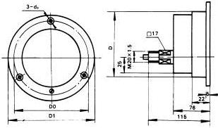

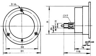

YB-201/YB-251¾«ÃÜѹÁ¦±í
Ö÷Òª¼¼ÊõÖ¸±ê ¾«È·¶ÈµÈ¼¶£º0.25 ²âÁ¿·¶Î§£º(MPa) 0~0.1£»0~0.16£»0~0.25£»0¡«0.4£»0~0.6£» 0~1£»0~1.6£»0~2.5£»0~4£»0~6¡£ ×¢£º0.25MPaÒÔÏµĹæ¸ñÖ»ÊÊÒ˲âÁ¿ÆøÌåѹÁ¦ ʹÓû·¾³Ìõ¼þ£º0~40¡æ£¬Ïà¶Ôʪ¶È²»´óÓÚ80£¥£¬Ò²¿ÉÔÚ-30~50¡æµÄÈÎÒ»ºã¶¨Î¶ÈÌõ¼þÏÂʹÓᣠζÈÓ°Ï죺ʹÓû·¾³Î¶ÈÈçÆ«Àë20¡À2¡æÊ±£¬Îó²î±ä»¯²»´óÓÚ0.25%/10¡æ¡£
½á¹¹ÔÀí
ÒDZíÓɲâÁ¿ÏµÍ³¡¢Ö¸Ê¾²¿·ÖºÍ±í¿Ç²¿·ÖµÈ×é³É¡£
²âÁ¿ÏµÍ³¡ª¡ªÓɽÓÍ·¡¢µ¯»É¹ÜºÍ³ÝÂÖ´«¶¯»ú¹¹µÈ×é³É¡£ÔÚ±»²â½éÖʵÄѹÁ¦×÷ÓÃÏ£¬Ê¹µ¯»É¹ÜµÄÄ©¶Ë(×ÔÓɶË)ÏàÓ¦µØ²úÉúÎ»ÒÆ£¬½èÖúÁ¬¸Ë×é´ø¶¯³ÝÂÖ´«¶¯»ú¹¹ÖеÄÉÈÐγÝÂÖ²úÉú½ÇÎ»ÒÆ£¬¶øÊ¹³ÝÂÖÖáµÃÒÔÆ«×ªÒ»´«¸øÖ¸Ê¾²¿·Ö¡£
ָʾ²¿·Ö¡ª¡ªÓÉ·Ö¶ÈÅÌ¡¢¾µÃæ(YB-201ÐͲ»´ø¾µÃæ)ºÍÖ¸ÕëµÈ×é³É¡£ÓÉÖ¸Õ뽫³ÝÂÖÖáµÄƫתֵÏàÓ¦µØÔÚ·Ö¶ÈÅÌÉÏָʾ³ö±»²â½éÖʵÄѹÁ¦Öµ¡£
±í¿Ç²¿·Ö¡ª¡ªÓɱí¸Ç¡¢±í²£Á§ºÍÕֿǵÈ×é³É¡£±í¸ÇµÄ϶ËÉèÓй©µ÷ÕûÁãλÓõĵ÷Áã×°Ö㬠ÒÔ±£³ÖÁãÖµºÍ¶ÁÊýµÄ׼ȷÐÔ¡£
ÍâÐÎ³ß´ç µ¥Î»£ºmm
| ÐͺŠ|
±í¸Ç¹«³ÆÖ±¾¶D |
D0 |
D1 |
d0 |
ÖØÁ¿kg |
| YB-251 |
250 |
272 |
290 |
6.5 |
3 |
| YB-201 |
200 |
215 |
230 |
5.5 |
2 |

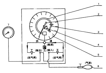

Ö÷Òª¼¼ÊõÖ¸±ê ¡¤ ¾«È·¶ÈµÈ¼¶£º0.16ºÍ0.25 ¡¤ ²âÁ¿·¶Î§£º0¡«40£»0¡«60£»0¡«100£»0¡«160£»0¡«250kPa¡£ ¡¤ ζÈÓ°Ï죺ʹÓû·¾³Î¶ÈÈçÆ«Àë20¡À2¡æ£¬Îó²î±ä»¯²»´óÓÚ0.25%/10¡æ¡£ ¡¤ ÍâÐγߴ磺394¡Á286¡Á166mm ¡¤ ÖØÁ¿£º5kg
½á¹¹ÔÀí
ÒDZíÓÉÍâ½ÓÆøÔ´£¨»òÒ½ÓüÓѹÇò£©¹©Ñ¹£¬Í¨¹ýÊäÈë½Ó¾×£¬½øÆø·§°Ñ¿ÕÆøÑ¹Á¦Í¬Ê±ÊäÈë±»¼ìÒDZíºÍ±¾ÒDZíµÄµ¯ÐÔÔª¼þÄÚ£¬µ¯ÐÔÔª¼þÔÚ¿ÕÆøÑ¹Á¦×÷ÓÃÏ£¬Æä×ÔÓɶ˲úÉúÎ»ÒÆ£¬´ËÎ»ÒÆÍ¨¹ýÁ¬¸Ë¼°³ÝÂÖ´«¶¯»ú¹¹½øÐзŴó£¬ÓÉÖ¸Õ뽫±»²âѹÁ¦ÔÚ±íÅÌÉÏָʾ³öÀ´£¬²¢¶Ô±»¼ìÒDZíµÄָʾֵ½øÐмìÑé¡£
