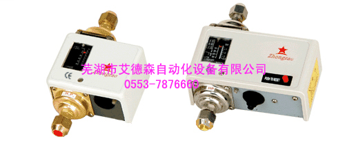

HLDϵÁÐѹ²î¿ØÖÆÆ÷ͨ³£ÓÃÓÚÖÐÑë¿Õµ÷µÄˮϵͳ£¬¿ØÖƹ©Ë®¹ÜºÍ»ØË®¹ÜÖ®¼äµÄѹ²î¡£ËüÓëÆäËüÐͺŵÄѹ²î¿ØÖÆÆ÷²»Í¬£¬Ëü×°ÓÐÒ»¸öµ¥µ¶Ë«ÖÀ¸¡¶¯Ê½µÄ´¥µã¡£Í¨¹ý¸¡¶¯´¥µãµÄ¶¯×÷£¬½Óͨ´¥µã°å£¬Ê¹Âí´ïÇý¶¯Æ÷²Ù×÷·§ÃÅ¡£Ò»ÖÖµäÐ͵ÄÓ¦ÓÃÀý×ÓÊǰѷ§ÃŰ²×°ÔÚϵͳˮ±Ã¸½½üµÄÅÔͨ¹Ü·ÖУ¬µ±ÏµÍ³¹©£¬»ØË®¹ÜÖ®¼äµÄѹ²î³¬¹ý¿ØÖÆÆ÷µÄÉ趨ֵʱ,·§ÃÅ¿ª´ó£¬¸ü¶àµÄË®Á÷¾­ÅÔͨ·§ÃÅ£¬Ê¹Ë®ÏµÍ³µÄ¹©£¬»ØË®¹ÜÖ®¼äµÄѹ²î¼õÉÙ¡£·´Ö®ÔòˮϵͳµÄ¹©£¬»ØË®¹ÜÖ®¼äµÄѹ²îÔö¼Ó¡£
¡î ²»½öÊÊÓÃÓÚÒÔ·úÀû°ºÎª½éÖʵÄÖÆÀä¼ÁÖУ¬Ò²¿ÉÓÃÓÚ¿ÕÆøºÍÒºÌ壻£¨ÔÊÐíÒºÌåζȣº-45¡æ~+120¡æ£©
¡î ¿ØÖÆÆ÷µÄѹ²îΪ¿Éµ÷½ÚµÄ£»
¡î ÐÂÓ±µÄ΢¶¯¿ª¹Ø±£Ö¤¿É¿¿µÄת»»¹¦ÄÜ£»
¡î ÁéÇɵݲװ°å£¬ÊÊÓÃÓÚ²»Í¬³¡ºÏ£»
¡î ¿ÉÓÃÔÚˮϵͳ£¬Í¨¹ý¿ØÖƹÜ·½ø¡¢³ö¿Ú¶ËµÄѹ²îÖµ£¬ÒÔ´ïµ½Ò»¸öºã¶¨µÄÁ÷Á¿¡£
¡î ÓÉÓÚ¿ØÖÆÆ÷³ÐÊܹ¤×÷ѹÁ¦¸ß£»Òò´Ë¿ÉÓÃ×÷ÂݸËÖÆÀäѹËõ»úµÄÓÍѹ±£»¤×°Öã»
¡î ÎÞÑÓʱװÖÃѹ²î¿ØÖÆÆ÷£¨ÀäÈ´Ë®£©£»´øÊ±¼ä×°ÖÃѹ²î¿ØÖÆÆ÷£¨ÓÍѹ±£»¤£©£»
¡î ¿ØÖÆÆ÷×î´ó33barµÄ¹¤×÷ѹÁ¦£¬¿ÉÓÃ×÷ÂݸËÊ½ÖÆÀäѹËõ»úµÄÓÍѹ±£»¤ºÍÓ͹ýÂËÆ÷¶ÂÈû±£»¤×°Öá£
¡î Èç¹ûϵͳÓÃÓÚ¶ÔÁ×ÇàÍ­Óи¯Ê´µÄ½éÖÊ£¬ÇëÔÚ¶©»õʱÏò³§·½Ìá³ö£¬ÎÒÃÇ»áÍÆ¼öÊÊÓõÄÐͺţ»
¡î ¿ÉÒÔÌæ´ú½ø¿Ú²úÆ·JOHNSON¡¢DANFOSS¡¢SAGINOMIYA¡¢3S¡¢RANCOµÈ¡£
