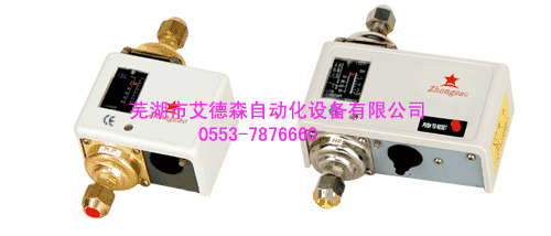

产品名称: HLD2C压差控制器
型  号:
品  牌: 艾德森
详细说明:
说 明:
HLD系列压差控制器通常用于中央空调的水系统,控制供水管和回水管之间的压差。它与其它型号的压差控制器不同,它装有一个单刀双掷浮动式的触点。通过浮动触点的动作,接通触点板,使马达驱动器操作阀门。一种典型的应用例子是把阀门安装在系统水泵附近的旁通管路中,当系统供,回水管之间的压差超过控制器的设定值时,阀门开大,更多的水流经旁通阀门,使水系统的供,回水管之间的压差减少。反之则水系统的供,回水管之间的压差增加。
☆ 不仅适用于以氟利昂为介质的制冷剂中,也可用于空气和液体;(允许液体温度:-45℃~+120℃)
☆ 控制器的压差为可调节的;
☆ 新颖的微动开关保证可靠的转换功能;
☆ 灵巧的安装板,适用于不同场合;
☆ 可用在水系统,通过控制管路进、出口端的压差值,以达到一个恒定的流量。
☆ 由于控制器承受工作压力高;因此可用作螺杆制冷压缩机的油压保护装置;
☆ 无延时装置压差控制器(冷却水);带时间装置压差控制器(油压保护);
☆ 控制器最大33bar的工作压力,可用作螺杆式制冷压缩机的油压保护和油过滤器堵塞保护装置。
☆ 如果系统用于对磷青铜有腐蚀的介质,请在订货时向厂方提出,我们会推荐适用的型号;
☆ 可以替代进口产品JOHNSON、DANFOSS、SAGINOMIYA、3S、RANCO等。
