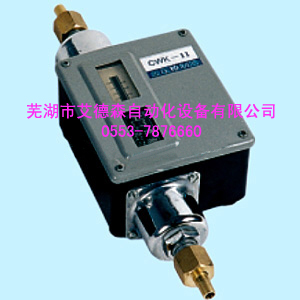

¡¡¡¡CWK-11ÐͲîѹ¿ØÖÆÆ÷ÊÇÓÃÓÚÖÆÀäϵͳÖа±±Ã»òÆäËü»úеµÄ±£»¤×°Öã¬Äܱ£Ö¤°±±ÃÕý³£ÔËתʱËù±ØÐè¾ßÓеÄ×îµÍ²îѹ¡£CWK-11ÐͲîѹ¿ØÖÆÆ÷¿ØÖƵÄÊǰ±±ÃµÄÕæÊµ²îѹ£¬µ±¿ØÖÆÆ÷Á½¶ËµÄ²îѹ´ï²»µ½ËùÒªÇóµÄÉ趨ֵʱ£¬¿ØÖÆÆ÷¼´°´Í¨ÑÓʱ¼ÌµçÆ÷×Ô¶¯ÑÓʱ¡£ÑÓʱÆÚ¼ä²îѹ»ØÉý£¬ÄÜʹ¿ª¹Ø´¥Í·Ìø»Ø£¬ÔòÍ£Ö¹ÑÓʱ£¬°±±Ã¼ÌÐøÕý³£¹¤×÷£»ÈçÖ±µ½ÑÓʱ½áÊø£¬²îѹÈÔ²»ÄÜʹ¿ª¹Ø´¥Í·Ìø»Ø£¬¼´×Ô¶¯Í£±Ã£¬¶¯¶Ï¿ªµçÔ´ºÍ±¨¾¯£¬ÒÔ×÷±£»¤Ö®Óá£CWK-11²îѹ¿ØÖÆÆ÷±¾Éí²»¾ßÓÐÑÓʱ»ú¹¹£¬ÐèÍâ½ÓÑÓʱ¼ÌµçÆ÷¡£¸Ã¿ØÖÆÆ÷²¨ÎƹܲÉÓò»Ðâ¸ÖÖÆ³É£¬²»½ö¿ÉÓÃÓÚ°±±Ã£¬Ò²¿ÉÓÃÓÚÆäËüÒº±Ã¡£
¡ñ Ö÷Òª¼¼ÊõÖ¸±ê
  1¡¢²îѹµ÷½Ú·¶Î§£º0.01MPa¡«0.15MPa
  2¡¢¹¤×÷ѹÁ¦£º0.6MPa
  3¡¢Çл»²î²»´óÓÚ£º0.02MPa
  4¡¢É趨±ê¶ÈÎó²î×î´óÔÊÐíÖµ£º¡À0.02MPa
  5¡¢Öظ´ÐÔÎó²î×î´óÔÊÐíÖµ£º0.006 MPa
  6¡¢×î´óÔÊÐíѹÁ¦£º1MPa
  7¡¢´¥Í·ÈÝÁ¿£º½»Á÷£º380V¡¢5A

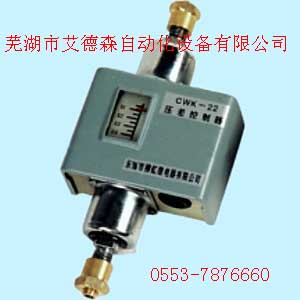

¡¡¡¡CWK-22£¨X£¬XC£©ÐͲîѹ¿ØÖÆÆ÷¹ã·ºÓ¦ÓÃÓÚ¸÷ÖÖÖÆÀäѹËõ»ú¼°ÆäËü»úеÉ豸ÉÏ¡£¸Ã¿ØÖÆÆ÷ÊÇ¿ØÖÆÈó»¬ÓÍϵͳ¾ß±¸ÓÐÒ»¶¨ÓÍѹµÄÒ»ÖÖ×Ô¶¯±£»¤×°Öá£CWK-22XΪ²»¿Éµ÷Çл»²îÐÍ£¬CWK-22XCΪ¿Éµ÷Çл»²îÐÍ¡£
¡¡¡¡CWK-22ÐͲîѹ¿ØÖÆÆ÷¸½ÓÐǷѹָʾµÆºÍÑÓʱ»ú¹¹£¨XºÍXCÐͳýÍ⣩¡£µ±Á½¶Ë²îѹСÓÚijһµ÷¶¨ÖµÊ±£¬¿ØÖÆÆ÷ǷѹָʾµÆÏÔÁÁ²¢ÑÓʱ45Ãë¡«60Ã룬µ±ÓÍѹ³¬¹ýµ÷¶¨Öµ£¬Ç·Ñ¹Ö¸Ê¾µÆÏ¨Ã𣬻úÆ÷Õý³£ÔËת£»ÈôÑÓʱÖÕÁËÈÔ´ï²»µ½µ÷¶¨Öµ¼´ÇжϵçÔ´£¬Ê¹»úÆ÷ÃâÓÚÒòȱÓÍÔËתÔâÊÜËðʧ¡£¿ØÖÆÆ÷¿É¼Ó½Ó±¨¾¯Ðźš£
¡ñ Ö÷Òª¼¼ÊõÖ¸±ê
  1¡¢²îѹµ÷½Ú·¶Î§£º0.05MPa¡«0.4MPa£¨XºÍXCÐÍΪ0.05MPa¡«0.6MPa£©
  2¡¢¹¤×÷ѹÁ¦£º1.6MPa
  3¡¢É趨±ê¶ÈÎó²î×î´óÔÊÐíÖµ£º¡À0.03MPa
  4¡¢Öظ´ÐÔÎó²î×î´óÔÊÐíÖµ£º0.014 MPa
  5¡¢¶î¶¨¹¤×÷µçѹ£º½»Á÷220V50Hz
  6¡¢ÑÓʱʱ¼ä£º¡£60Ãë¡À20Ãë
  7¡¢¿ª¹Ø´¥Í·ÈÝÁ¿£º½»Á÷220V¡¢3A
8¡¢ÊÊÓÃÖÆÀ乤ÖÊ£º°±¡¢F12¡¢F22
