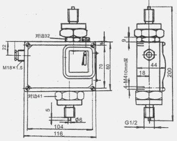

Íâ ÐÎ ³ß ´ç £º

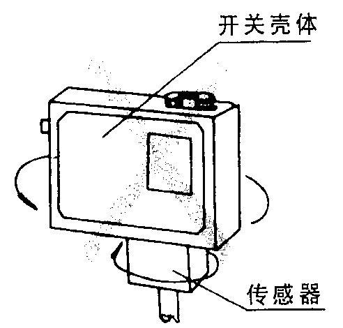

  • Ô¤¶¨µÄÉ趨ֵ×îºÃλÓÚѹÁ¦¿ØÖÆÆ÷µ÷½Ú·¶Î§µÄÖмäλÖã¬Ò»°ãΪµ÷½Ú·¶Î§µÄ20%-80%£»
  • ÈçѹÁ¦¿ØÖÆÆ÷°²×°ÔÚÊÒÍ⣬Ӧ¸øÓè±ØÒªµÄ·À»¤£¬ÒÔÃâÊÜ»·¾³Î¶ȵľޱ䡢Ñô¹âÖ±½Ó·øÉä¡¢¸¯Ê´ÐÔÆøÌå»òË®µÄÉøÈ룻
  • °²×°µçÀÂӦѡÓúÏÊʵĵçÀÂÍâ¾¶£¬²¢½«µçÀÂÒýÈë´¦µÄѹ½ôÂÝĸš½ô£¬ÒÔÃâµçÀÂËɶ¯£¬²¢·ÀֹˮºÍ»Ò³¾µÄÉøÈ룻
  • ¶ÔÔÚÁ¬½Ó½éÖʹÜ·ʱ£¬Òª×¢Òâ¸ßѹ½éÖʽӱêÓÐ"+"ºÅµÄ½Ó¿ÚÔÚÏ·½£¬µÍѹ½éÖʽӱêÓÐ"-"ºÅµÄ½Ó¿ÚÔÚÉÏ·½£»
  • ͨ¶ÏµçÁ÷²»µÃ´óÓڹ涨ֵ£»
  • °²×°»òÕÛжѹÁ¦¿ØÖÆÆ÷ʱ±ØÐëÓðâÊּгִ«¸ÐÆ÷µÄÆ½Ãæ²¿·Ö£¬¾ø²»¿Éʹ¿ª¹Ø¿ÇÌåÓë´«¸ÐÆ÷·¢ÉúÏà¶Ôת¶¯£¨¼ûÓÒͼ£©¡£
