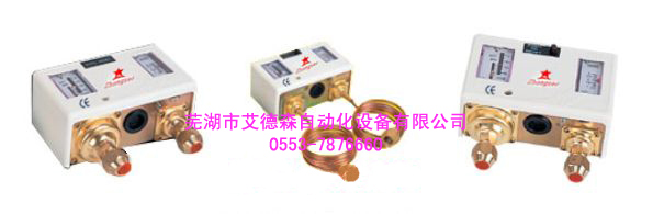

产品名称: HLP830双组压力控制器
型  号:
品  牌: 艾德森
详细说明:
说 明:
☆ 不仅用于以氟利昂为介质的制冷剂中,也可用于空气和液体;(允许液体温度:-10℃~+120℃)
☆ 多点接触转换功能;
☆ HLP型适合所有的应用;
☆ 新颖的微动开关结构,保证了可靠的转换功能;
☆ 提供标准安装支架;
☆ 采用“单刀双掷”触点机械结构;
☆ 有各种型号适用于水中应用的防滴外罩或者适用于特殊应用的防爆外罩。
☆ 可以替代进口产品JOHNSON、DANFOSS、SAGINOMIYA、3S、RANCO等。

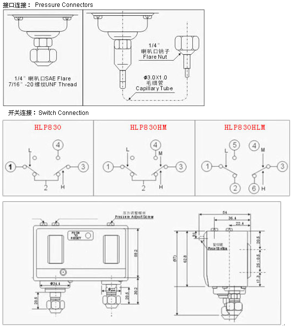

参数:
型号 压力端 压力范围(bar) 压差范围(bar) 出厂设定(bar) 最大气密
试验压力
Min. Max. Min. Max. OFF ON
HLP830 低压 -0.7 6 0.6 4 3 2 16.5
高压 8 30 固定3~5 2 15 35
HLP830HM 低压 -0.7 6 0.6 4 3 2 16.5
高压 8 30 复位压差≤4 20 手动复位 35
HLP830HLM 低压 -0.7 6 复位压差≤1 3 手动复位 16.5
电器参数:
额定电流\额定电压 功率 125、250V
AC
非诱导电流 1 12
诱导电流 满载电流 0.75 12
瞬时电流 0.45 72
