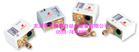

²úÆ·Ãû³Æ£º HLP530D|HLP530|HLP530Mµ¥Ñ¹Ñ¹Á¦¿ØÖÆÆ÷
ÐÍ ºÅ£º
Æ· ÅÆ£º 2614
Ïêϸ˵Ã÷£º
˵¡¡Ã÷:
¡î ²»½öÓÃÓÚÒÔ·úÀû°ºÎª½éÖʵÄÖÆÀä¼ÁÖУ¬Ò²¿ÉÓÃÓÚ¿ÕÆøºÍÒºÌ壻£¨ÔÊÐíÒºÌåζȣº-10¡æ~+120¡æ£©
¡î ¶àµã½Ó´¥×ª»»¹¦ÄÜ£»
¡î ²ÉÓá°µ¥µ¶Ë«ÖÀ¡±´¥µã»úе½á¹¹Éè¼Æ£»
¡î ÐÂÓ±µÄ΢¶¯¿ª¹Ø½á¹¹£¬±£Ö¤Á˿ɿ¿µÄת»»¹¦ÄÜ£»
¡î ÊÖ¶¯¿ØÖÆ£¬²»ÐèÒªÈκι¤¾ß¼´¿É½øÐе紥µã¹¦ÄÜÊÔÑ飻
¡î ÁéÇɵݲװ°å£¬¿ÉÊÊÓÃÓÚ²»Í¬µÄ°²×°³¡ºÏ¡£
¡î ¿ÉÒÔÌæ´ú½ø¿Ú²úÆ·JOHNSON¡¢DANFOSS¡¢SAGINOMIYA¡¢3S¡¢RANCOµÈ¡£

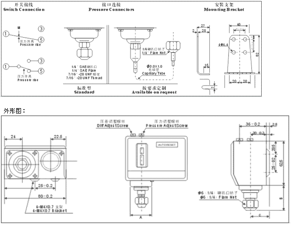

²ÎÊý:
ÐͺÅ
ѹÁ¦·¶Î§(bar)
ѹ²î(bar)
³ö³§É趨(bar)
×î´óÆøÃÜÊÔÑéѹÁ¦(bar)
Min
Max
Min
Max
OFF
ON
HLP503
-0.7
3
0.2
1.5
2
1
16.5
HLP506
-0.7
6
0.6
4
3
2
16.5
HLP506M
-0.7
6
¸´Î»Ñ¹²î¡Ü1
3
ÊÖ¶¯¸´Î»
16.5
HLP110
1
10
1
3
6
5
16.5
HLP516
5
16
1
4
10
8
35
HLP520
5
24
2
5
16
13
35
HLP530D
5
30
5
10
20
15
35
HLP530
8
30
¹Ì¶¨3-5
20
15-17
35
HLP530M
8
30
¸´Î»Ñ¹²î¡Ü4
20
ÊÖ¶¯¸´Î»
35
×¢£º¿Ì¶ÈÅÌ¿ÉÒÔ·Ö±ð²ÉÓá°Mpa¡±¡°bar¡±»ò¡°kgf/cm2¡± ÈýÖÖ¼ÆÁ¿µ¥Î»£¬Óû§¶¨»õʱÐè°´ÒªÇóÏò³§·½ËµÃ÷²ÉÓÃÄÄÖÖ¼ÆÁ¿µ¥Î»¡£
µçÆ÷²ÎÊý£º
¶î¶¨µçÁ÷\¶î¶¨µçѹ
¹¦ÂÊ
125/250V AC
·ÇÓÕµ¼µçÁ÷
1
12
ÓÕµ¼µçÁ÷
ÂúÔØµçÁ÷
0.75
12
˲ʱµçÁ÷
0.45
72
