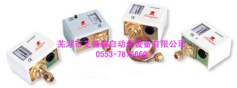

²úÆ·Ãû³Æ£º HLP110|HLP516|HLP520µ¥Ñ¹Ñ¹Á¦¿ØÖÆÆ÷
ÐÍ ºÅ£º
Æ· ÅÆ£º 2614
Ïêϸ˵Ã÷£º
˵¡¡Ã÷:
¡î ²»½öÓÃÓÚÒÔ·úÀû°ºÎª½éÖʵÄÖÆÀä¼ÁÖУ¬Ò²¿ÉÓÃÓÚ¿ÕÆøºÍÒºÌ壻£¨ÔÊÐíÒºÌåζȣº-10¡æ~+120¡æ£©
¡î ¶àµã½Ó´¥×ª»»¹¦ÄÜ£»
¡î ²ÉÓá°µ¥µ¶Ë«ÖÀ¡±´¥µã»úе½á¹¹Éè¼Æ£»
¡î ÐÂÓ±µÄ΢¶¯¿ª¹Ø½á¹¹£¬±£Ö¤Á˿ɿ¿µÄת»»¹¦ÄÜ£»
¡î ÊÖ¶¯¿ØÖÆ£¬²»ÐèÒªÈκι¤¾ß¼´¿É½øÐе紥µã¹¦ÄÜÊÔÑ飻
¡î ÁéÇɵݲװ°å£¬¿ÉÊÊÓÃÓÚ²»Í¬µÄ°²×°³¡ºÏ¡£
¡î ¿ÉÒÔÌæ´ú½ø¿Ú²úÆ·JOHNSON¡¢DANFOSS¡¢SAGINOMIYA¡¢3S¡¢RANCOµÈ¡£
