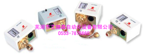

产品名称: HLP503|HLP506|HLP506M单压压力控制器
型  号:
品  牌: 艾德森
详细说明:

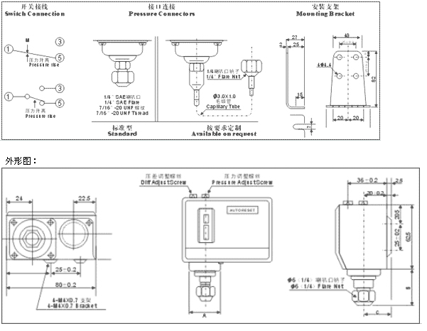

说 明:
☆ 不仅用于以氟利昂为介质的制冷剂中,也可用于空气和液体;(允许液体温度:-10℃~+120℃)
☆ 多点接触转换功能;
☆ 采用“单刀双掷”触点机械结构设计;
☆ 新颖的微动开关结构,保证了可靠的转换功能;
☆ 手动控制,不需要任何工具即可进行电触点功能试验;
☆ 灵巧的安装板,可适用于不同的安装场合。
☆ 可以替代进口产品JOHNSON、DANFOSS、SAGINOMIYA、3S、RANCO等。

注:刻度盘可以分别采用“Mpa”“bar”或“kgf/cm2” 三种计量单位,用户定货时需按要求向厂方说明采用哪种计量单位。
