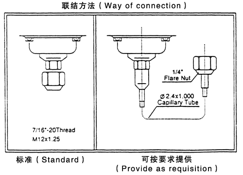

¡ñ Áª½áÓë°²×°·½Ê½
1) Áª½á·½Ê½£º¿ØÖÆÆ÷µÄÁª½á·½Ê½ÓжþÖÖ£º(1)ÓÃÍâ¾¶¦Õ6x1µÄ×ÏÍ­¹Ü(±ØÐë³ÊÈí̬)£¬ÔڹܶËÀ©90¡ã½ÇÀ®°È¿Ú£¬ÔÙÓÿØÖÆÆ÷µÄ×ÔÓÃÂÝñÐý½ô¼´¿É¡£(2)ÓÃÍâ¾¶¦Õ3³¤1Ã×µÄëϸ¹ÜÁª½á(´ËÁª½á·½Ê½±ØÐëÔÚ¶©»õʱÌá³ö)¼ûÓÒͼʾ¡£

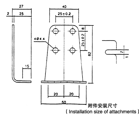

2) °²×°·½Ê½£º¿ØÖÆÆ÷µÄ°²×°·½Ê½ÓжþÖÖ£º(1)ÀûÓÿØÖÆÆ÷±³Ãæ4¸öM4°²×°Âݿ׽øÐа²×°¡£(2)Ñ¡ÓöàÓÃ;µÄ°²×°°å¸½¼þ£¬¼ûÏÂͼʾ¡£
