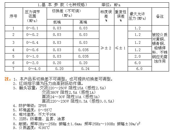

用 途
    EK-1 型压力控制器是随管路内液体或气体的压力变化而使电路闭合或断开的电开关,具有压力调节范围广、精度高、性能稳定、安装简单、使用方便等特点,被广泛用于舰船或柴油机、压缩机、制冷设备以及其它工业设备上,与其执行机构配套,对液体或气体的压力进行两位式控制。
技术数据:
