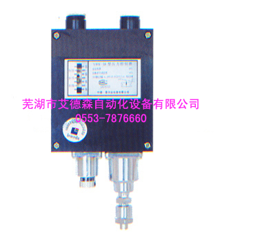

产品名称: 压力控制器YWK-50-C
型  号:
品  牌: 艾德森
详细说明:
压力控制器YWK-50-C
>>用途说明
  用于船舶、冷冻设备或其它工业设备与执行机构配套,对气体、蒸气或液体的压力进行二位式控制。
  YWK-50 型为酚醛粉壳体普通型,YWK-50-C 型为铸铝壳体,防水型,能经受GB5010-35 所规定的机械振动条件。
>> 主要技术指标
控制范围
最小切换差≤
最大切换差≥
重复性误差±
设定值误差±
切换并可调
0~0.2
0~0.3
0~0.5
0.01
0.025
0.03
0.05
0.1
0.1
0.012
0.016
0.016
0.008
0.012
0.02
0~0.8
0~1
0~1.5
0.07
0.07
0.1
0.25
0.25
0.28
0.03
0.04
0.05
0.032
0.04
0.06
0~2
0~3
0~4
0.12
0.15
0.2
0.3
0.5
0.6
0.07
0.1
0.14
0.08
0.12
0.16
