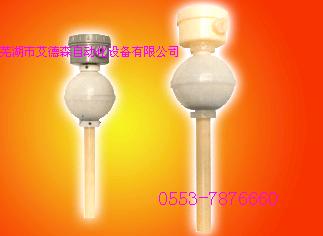

GSKÐ͸ɻÉʽˮ£¨Òº£©Î»×Ô¶¯¿ØÖÆÆ÷ÓëXKZS ÐÍϵÁÐË®£¨Òº£©Î»×Ô¶¯¿ØÖÆÏä×é³ÉË®£¨Òº£©Î»×Ô ¶¯¿ØÖÆ×°Öá£
¸Ã×°ÖÃÊÊÓÃÓÚ¹¤¿óÆóÒµ£¬ÃñÓý¨Öþ£¬¿Æ¼¼ÑÐ ¾¿ÁìÓòÖеÄË®Ëþ£¬Ë®Ï䣬ˮ³ØµÈµÄË®£¨Òº£©Î»×Ô ¶¯¿ØÖÆ»ò±¨¾¯¡£Í¬Ê±µ¶¿É¹ã·ºÓ¦ÓÃÓÚ»·¾³±£»¤µÄ ¡°Èý·Ï¡±´¦ÀíÅÅÎÛ·ÅÒºµÄÉèʩ֮ÖС£
¶þ¡¢½á¹¹Ô­Àí
GSKÐÍÓÚ»Éʽˮ£¨Òº£©Î»¿ØÖÆÓÉJAG-5ÐÍ´ó¹¦ÂʸÉʽÉà»É¹Ü£¨ÒÔϼò³Æ¸É»É¹Ü£©×÷ΪÖ÷Òª¿ØÖÆÔª ¼þ£¬×°ÓÚµ¼¹ÜÄÚ£»¸¡ÇòÌ×ÓÚµ¼¹ÜÍ⣬ÇòÄÚ×°Óл·Ðͺã´Å´Å¸Ö£»µ¼¹ÜÉ϶¼Ã»ÓÐÃÜ·â½ÓÏߺУ¬ÄÚÉè½ÓÏß ¶Ë×Ó£¬µ¼¹Üµ×²¿ÓÃÂÝÎÆÌ×Ãܷ⣬±¾¿ØÖƵ¼¹Ü´¹Ö±¶¨×°ÓÚË®Ëþ£¬Ë®Ï䣬ˮ³ØµÈ¿ª¿ÚÈÝÆ÷ÄÚ£¬¸¡ÇòËæË® λ±ä»¯¶øÉÏ£¬ÏÂÉý½µ£¬µ±Ë®Î»½µÖÁ±»¿ØÖƵĵÍˮ루»òÉýÖÁ±»¿ØÖƵĸßˮλ£©Ê±£¬¸É»É¹ÜÊܵ½´Å³£ µÄ×÷Ó㬿˷þ»ÉƬ¸´Ô­Á¦¾Ø£¬»ÉƬ¶¯×÷£¨³£¿ª½Óµã±ÕºÏ£¬³£±Õ½Óµã¶Ï¿ª£©£¬·¢³öµÍˮλ»ò¸ßˮλÐÅ
ºÅ£¬²¢ÇÒ×÷ÓÃÓÚˮλ×Ô¶¯¿ØÖÆ×°Öûòˮ뱨¾¯×°Öá£
¡¡¡¡ ±¾²úÆ·¾ßÓнṹ¼òµ¥£¬°²×°Î¬ÐÞ·½±ã£¬¶¯×÷׼ȷ¿É¿¿£¬²»ÊÜˮ벨¶¯Ó°ÏìµÈÓŵ㡣
Èý¡¢¼¼ÊõÌØÐÔ
ÐͺŹæ¸ñ
½á ¹¹
ÐÔ ÄÜ
Óà ;
GSK-1A Ò»Ö»³£¿ª¸É»É¹Ü
ÄÜ·¢³ö¸ßˮλ¿ª±ÃµÍˮλͣ±Ã
ÓÃË®³éË®¡¢ÅÅÎÛÓÃÓÚË®Ëþ¡¢Ë®Ïä×Ô¶¯¸øË®
Ò»Ö»³£±Õ¸É»É¹Ü
GSK-2A ÈýÖ»³£¿ª¸É»É¹Ü
¿ÉÓÃÓÚ¶þ¸öˮλ×Ô¶¯¿ØÖƺ͸ߵͼ«ÏÞˮ뱨¾¯
Ò»Ö»³£±Õ¸É»É¹Ü
GSK-1B Ò»Ö»³£±Õ¸É»É¹Ü
ÄÜ·¢³ö¸ßˮλͣ±ÃµÍˮλ¿ª±ÃѸºÅ
Ò»Ö»³£¿ª¸É»É¹Ü
GSK-2B Ò»Ö»³£±Õ¸É»É¹Ü
Ò»Ö»³£¿ª¸É»É¹Ü
GSK-1C ¶þÖ»³£¿ª¸É»É¹Ü
ÄÜ·¢³ö¶þ¸ö¸ßµÍ²»Í¬Ë®Î»Ñ¸ºÅ
ÓÃÓÚÒDZíÏÔʾ
GSK-2C ËÄÖ»³£¿ª¸É»É¹Ü
ÄÜ·¢³öËĸö¸ßµÍ²»Í¬Ë®Î»Ñ¸ºÅ
GSK-3C ËÄÖ»ÒÔÉϸɻɹÜ
ÄÜ·¢³öËĸöÒÔÉÏˮλѸºÅ
