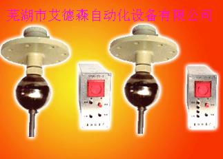

一、 用途
本控制仪由显示表和传感器二部分组成。能 广泛使用于炼油,化工,造纸,食品及污水处理 等行业。对开口,密闭容器或地下池糟的介质液 位在仪表控制内进行显示,报警和控制,被检测 的介质为水,油,酸碱,工业污水等导电及非导 电液体。控制仪对强腐 性介质有极好的抗腐 性 能 。能克服液体的泡沫所造成的假液体位影响。
二、工作原理与结构
UQK-71-2系列液位显示控制仪,由一次仪表(传感器)和二次仪表显示表组成。传感器主要由磁性浮球和检测管组成。磁性浮球随液位变化,通过磁力传动使检测管内的干簧动作,产生不同的 阻值输入到控制室内显示表,控制仪对所测的液位呈色带状的直观显示。显示表上装有控制点的设 定钮,可以任意将液位的控制范围预先进行设定,当液位到达设定值时,显示表内继电器吸合,由 继电器触点通或断,发出声光报警(灯光报警)及控制电动泵或执行机构进行供液,放液。
三、主要技术参数
1、传感器
传感器材质 介质压力(Mpa) 温度℃ 测量范围H(mm)
1Cr18NiTi(G)
(GX)
2.5,1.6,0.6,0.25 -40~150 0~12米
F46(F) 2.5,1.6,0.6,0.25 -40~150 0~12米任意选用
P.V.C(S) 0.6,0.25 -40~150 0~6米任意选用
介质密度:≤0.45g/cm3
介质粘度:≤1st[(1/10000)m2/S]
联接法兰标准:JB/T82-1-94 Dn150 PN2.5,1.6,0.60,0.25MPa(G x 型为DN40) 其它法兰如GJ、GB、
ANSI等请设计部门或用户注明防爆标志;隔爆型d II BT5,本安型ibCT1~6
2、显示表
功能 2点显示 4点显示 10点显示 50点显示 100D
报警 声光 声光 灯光 灯光 灯光
控制 / / 任意 任意 任意
电源及触点容量:220VAC 0.5A
消耗功率:6W
显示颜色:液位量和绿色,控制器报警红色
电气接口:内螺纹M20 x 1.5
