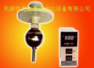

UQK-71SÐÍÊý×ÖÏÔʾ¿ØÖÆÒÇ
Ò»¡¢ ÓÃ; ¼°Ìصã
ÒDZíÓÐÏÔʾºÍ´«¸ÐÇ÷¶þ²¿·Ö×é³É£¬¶ÔËù²âµÄ ҺλÊý×ÖÖ±¹ÛÏÔʾ£¬²¢ÄÜÈÎÒ⽫Һλ¿ØÖÆÔÚijһ ·¶Î§ÄÚ¡£¿ÉÔÚÒÇ±í¿ØÖÆÊÒÄÚ¶Ô¿ª¿Ú£¬ÃܱÕÈÝÆ÷»ò ³ØÔãÀïµÄ½éÖÊҺλ½øÐÐÏÔʾ£¬±¨¾¯ºÍ¿ØÖÆ¡£ÒÇ±í ¾ßÓм«ºÃµÄ¿¹¸¯ÐÔÄÜ£¬±»²â½éÖÊ¿ÉÒÔÊÇË®£¬ÓÍ£¬ Ëᣬ¼î£¬¹¤ÒµÎÛË®µÈµ¼µç¼°·Çµ¼µçÒºÌå¡£ÄÜÅųý ÒºÌ岨¶¯Ôì³ÉµÄ¼ÙҺλµÄÓ°Ï죬¿É¹ã·ºÓ¦ÓÃÓëÁ¶ ÓÍ£¬»¯¹¤£¬ÔìÖ½£¬Ê³Æ·¼°ÎÛË®´¦ÀíµÈÐÐÒµ¡£
±¾ÒDZíÌØÎªÒªÇó´«¸ÐÆ÷³¤¶È½Ï³¤µÄÓû§ËùÉè ¼Æ¡£Ò»°ã¿ØÖÆÒÇ´«¸ÐÆ÷ÖеĸɻɹÜÊýÁ¿Ëæ´«¸ÐÆ÷³¤¶È¶øÔö¼Ó ¡£¶ÔÏÔʾ¿ØÖÆÒDZíÄÚµç·×÷Á˸Ľø£¬Ôö ¼ÓÁËһЩ¼¯³Éµç· £¬Ê¹ÒDZíÄܿɿ¿Îȶ¨¹¤×÷¡£
¶þ¡¢½á¹¹Ô­Àí
´«¸ÐÆ÷ÖÐÅÅÁÐ×ÅÒ»×é¸Ð»É¹Ü£¬µ±×°ÓдŸֵĸ¡ÇòËæÒº±ä»¯¶øÉÏϸ¡¶¯Ê±£¬Ê¹ÏàӦλÖÃµÄ¸É»É¹Ü ¶¯×÷£¬´Ó¶ø´«¸ÐÆ÷Êä³ö×èÖµ·¢Éú±ä»¯¡£ÒDZíÃæ°åÉ϶ÔÓ¦ÓÚҺλ¸ß¶È¶ø²úÉúÊý×ֱ仯¡£Ãæ°åÉÏ¿ØÖÆÒº λ¸ß¶ÈµÄ¿ª¹Ø¿ÉÔ¤ÏÈÈÎÒâÉ趨ҺλµÄ¿ØÖÆ·¶Î§¡£ÒºÎ»µ½´ïÉ趨µã¸ß¶Èʱ£¬ÏÔʾ±í·¢³ö´¥µãÐźſØÖÆ ÒºÎ»»ò±¨¾¯¡£
Èý¡¢Ö÷Òª¼¼ÊõÖ¸±ê
´« ¸Ð Æ÷ ÏÔ Ê¾ ±í
²âÁ¿·¶Î§
2m¡«10m
ÏÔʾ·½Ê½ Êý×ÖÖ±½ÓÏÔʾ
¹¤×÷ÎÂ¶È -40¡«+150¡æ
»·¾³Î¶ȺÍʪ¶È
0¡«40¡æ85£¥
¹¤×÷ѹÁ¦ ¡Ü0.6MPa
¿ØÖÆ´¥µãÈÝÁ¿
AC 220V 3A
±»²â½éÖÊÃÜ¶È >700kg/m3
¹¤×÷µçÔ´
Ô¼10VA
±»²â½éÖÊÕ³¶È 1.25st
ÏÔʾ±íÍâÐγߴç
80¡Á160¡Á200mm
ÖØÁ¿
1kg
ËÄ¡¢°²×°ÓëʹÓÃ
1¡¢´«¸ÐÆ÷ÍâÐγߴçºÍ°²×°·½Ê½£º´«¸ÐÆ÷°²×°ÔÚ±»²âÈÝÆ÷ÉÏ£¬×îºÃ½«´«¸ÐÆ÷϶˹̶¨ÓÚÈÝÆ÷µ× ¡¡¡¡ ²¿¡£
2¡¢ÏÔʾ±íÍâÐγߴçºÍ°²×°·½Ê½£ºÏÔʾ±í°²×°ÔÚÒDZíÆÁÉÏ¡£
3¡¢´«¸ÐÆ÷ÓëÏÔʾ±íµÄ½ÓÏß·½·¨£º´«¸ÐÆ÷ºÍÏÔʾ±íÖ®¼äµÄÁ¬½ÓÏß²»ÄÜÓë½»Á÷µçÔ´Ïßͬ·ÆÌÉ裬ÒÔÃâ¸ÐÓ¦½»Á÷µçÓ°ÏìÉõÖÁËð»µÒÇ±í¡£Í¬Ê±£¬ÎªÁ˱ÜÃâ¸ÉÈÅÐźţ¬¾¡¿ÉÄÜʹÓÃÆÁ±ÎµçÀ»òÔÚ Ìú¹ÜÄÚÆÌÉè¡£
