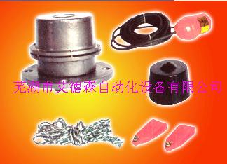

UQK-61系列浮球磁性液位控制器
 一、 特点
1、外型没有可动机构,不会产生被漂浮物 卡死的故障。
2、与液体接触的零部件材质均为塑料,具 有良好的耐腐性。
3、现场悬吊式安装,特点适合地下水池使 用。
4、采用干簧管 ,使用寿命长,价格低廉
二、概述
   UQK-61系列浮球磁性液位控制器是利用浮球内藏干簧管发讯的液位开关,因外部无任何可动 机构 ,特别适合于含有固体、半固体、半固体关漂浮的液体、粘液关液体,如下水道处用水、工 厂废水池及其它液体槽自动报警和控制 ,当液体到达给定位置时、控制器迅速翻转,使干簧管发 记号。动作范围可在现场自由整定。
三 、结构原理
控制器基本部件由浮球、悬索、重锤、导线等组成,干簧管发讯组全部内藏在密封的浮球内。
干簧管置于浮球根部 。已轴向充磁环套在干簧根部。动锤套在滑管上可自由滑动,当浮球要部朝
上时,动锤管滑到浮球顶部 ,远离磁环,此时干簧管开路,当浮球根部朝下时,动锤滑到浮球根
部,靠近磁环,使磁路闭合,干簧管吸合。
四、技术数据
型号
开关数量
主要附件 适用场合
UQK-611 单点
导线长10M,悬索5长6M,重锤,支持具
漂浮物极少的污水
UQK-612 双点
导线8长10M(每点)
漂浮物极多的工业
UQK-613 三点
悬索5长6M
污水及生活污水
UQK-614 四点
拉线盒,重锤,夹持具
