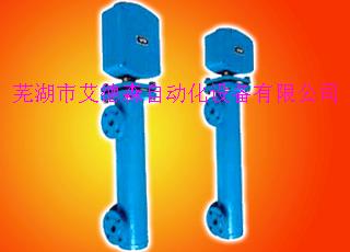

UQK-31ÐÍ UQK-32ÐÍUQK-30Ð͸¡Çòˮλ¿ØÖÆÆ÷
Ò»¡¢ ÓÃ; ¼°Ìصã
¸¡Çòˮλ¿ØÖÆÆ÷¿ÉʵÏÖ¶Ô¹¤Òµ¹øÂ¯¸øË®×Ô¶¯ ¿ØÖÆ£¬ÄÜ·¢³ö¸ß£¬µÍˮ뱨¾¯Ðźż°µÍˮλÁªËø ±£»¤Ðźţ¬ÊµÏÖ×Ô¶¯±£»¤£¬±£Ö¤°²È«Ô¶ÐÐÇÒ´ïµ½ ½ÚÄÜ֮ĿµÄ¡£ ¸¡Çòˮλ¿ØÖÆÆ÷ÓУºUQK-30ÐÍ£¬UQK-31Ðͼ° UQK-32ÐÍÈýÖÖ¹æ¸ñ¡£ UQK-30Ð͸¡Çòˮλ¿ØÖÆÆ÷£¨¸´ºÏ¿ØÖÆÐÍ£©ÓÐ ¿ÉʵÏÖ¸øË®×Ô¶¯¿ØÖƼ°¸ß£¬µÍˮ뱨¾¯ÓõÄÈý×é ¿ª¹Ø×é¼þ ¡£¾ßÓÐa¸ßˮ뱨¾¯bÕý³£Ë®Î»¿ØÖÆcµÍ ˮ뱨¾¯ÈýÖÖ¹¦ÄÜ¡£
UQK-31Ð͸¡Çòˮλ¿ØÖÆÆ÷£¨¿ØÖÆÆ÷£©£¬ÓÐÁ½ÖÖ¿ª¹Ø×é¼þ ¡£¾ßÓм°aÕý³£Ë®Î»¿ØÖÆbµÍˮ뱨¾¯Á½ ÖÖ¹¦ÄÜ¡£ UQK-32Ð͸¡Çòˮλ¿ØÖÆÆ÷£¨±¨¾¯ÐÍ£©£¬ÓÐÈýÖÖ¿ª¹Ø×é¼þ¡£¾ßÓÐa¸ßˮ뱨¾¯bÕý³£Ë®Î»¿ØÖÆcµÍË® 뱨¾¯ÈýÖÖ¹¦ÄÜ¡£
¶þ¡¢¹¤×÷Ô­ÀíÓë½á¹¹
¸¡Çòˮλ¿ØÖÆÆ÷£¨ÒÔϼò³Æ¿ØÖÆÆ÷£©Óɸ¡Çò×é¼þ¼°¿ØÖÆÏäÁ½´ó²¿¼þ×é³É¡£Æä¹¤×÷Ô­ÀíÊÇ£¬µ±¸¡Çò×é¼þÉϵÄÔ²Öù´Å¸Ö½Ó¿ØÖÆÏäÄÚµÄijһ¸Ö×é¼þʱ£¬ÓÉÓÚ´ÅÐÔͬ¼«Ïà³â×÷Ó㬴ŸÖ×é¼þÉϵĴŸÖÁ¢¼´ ²úÉú¡ª¡ªÒ»¸öת½Ç´ø¶¯Ë®Òø¿ª¹Ø½Óͨ»ò¶Ï¿ª£¬ ¸¡Çò²ÄÁÏΪ²»Ðâ¸Ö£¬¸¡Í²ÎªÎÞ·ì¸Ö¹ÜÖÆ³É£¬¿ØÖÆÏä³ýË®Òø¿ª¹Ø¼°´Å¸Ö´¦£¬ÆäÓàÁã¾ù²ÉÓø֣¬ÂÁºÏ½ð£¬²»Ðâ¸ÖÖÆ³É¡£°²×°·¨À¼Í¨¾¶DN25£¬°´JB79-59ÖÆ³É¡£
Èý¡¢¼¼Êõ¹æ¸ñ
1¡¢¼¼Êõ²ÎÊý¼û±í
Ðͺй«³ÆÑ¹Á¦Mpa ¹¤×÷ζȡæ É趨ֵ£¨mm£© ¿ª¹Ø
×î´ó¿ØÖÆ·¶Î§ ×îС±¨¾¯·¶Î§ ¸ßˮ뱨¾¯ µÍˮ뱨¾¯ ¿ØÖƱ¨¾¯Îó²î
UQK-30 2.5 ¡Ü230 ¡À25 +70 -80 ¡Ü5 Ë®Òø
¿ª¹Ø
UQK-31 ¡À25 -60 ¡Ü5
UQK-32 150 +70 -60 ¡Ü5
2¡¢µçÆ÷ÌØÐÔ
a)¿ØÖÆ¿ª¹Ø£¨Ë®Òø¿ª¹Ø£©¹¤×÷µçѹ£ºA¡¢C220V¡¢5A¡£
b)¿ØÖÆ¿ª¹ØÓ¦¸Ã½»Á÷½Ó´¥¿ØÖÆË®±Ã¡£
