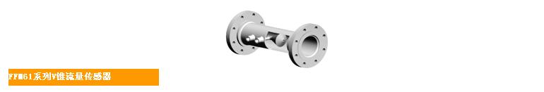

产品名称: FFM61系列V锥流量传感器
型  号:
品  牌: 艾德森
详细说明:
V锥传感器的开发成功是差压式流量测量的质的飞跃。它采用在管道中心线安装一个特制的流线型锥形体来节流,在锥体前方的高速稳流区取正压PH和在锥体尾部的管道中心稳流区取负压PL,在雷诺数8×103~5×106的范围内,流量与差压的平方根成正比。
流量公式:
特点:
·安装要求低:前0-3D直管道、后0-1D直管段,
·量程比宽:通常为10∶1,选择合适的参数最高可做到50∶1
·压损小:同样的β值,压损是孔板1/3~1/5
·耐磨损:流线型锥形体节流后,在锥形体表面产生真空层效应,使得锥形体不易磨损
·不堵塞,不粘附:锥形彻底吹扫式设计避免了流体中的残渣、凝结物或颗粒的滞留
·长期稳定性好:β值可长期不变,并保证长期精确测量
·精度高:±0.5%
·重复性好:优于0.1%
·信号稳定:"信号波动"是孔板的1/10
·β值范围宽:V锥流量传感器独特的几何形状允许有广泛的β值范围
·管径范围宽:管径尺寸从15mm到2000mm
·可测高温、高压介质:工作温度最高850℃,最大压力40MPa。
·可测脏污介质(焦炉煤气、高炉煤气、原料油、渣油等)
