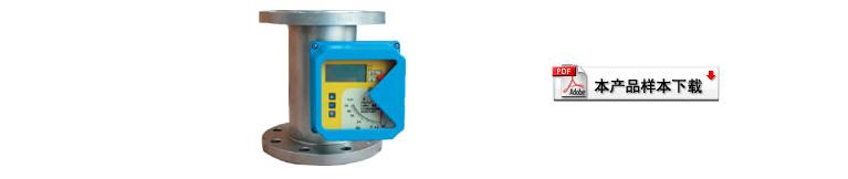

FFM64ϵÁÐÖÇÄܽðÊô¹Ü¸¡×ÓÁ÷Á¿¼ÆÊÇÃÀ¹ú¸»Îֵù«Ë¾²ÉÓÃ×îÐÂרÀû¼¼ÊõÉú²úµÄ±äÃæ»ýʽÁ÷Á¿ÒÇ±í£¬Êǹ¤Òµ×Ô¶¯»¯¼ì²â¹ý³ÌÖг£ÓõÄÒ»ÖÖ±äÃæ»ýÁ÷Á¿
²âÁ¿ÒÇ±í¡£Ëü¾ßÓÐÌå»ýС£¬¼ì²â·¶Î§´ó£¬Ê¹Ó÷½±ãµÈÌØµã£¬¿ÉÓÃÀ´²âÁ¿ÒºÌå¡¢ÆøÌåÒÔ¼°ÕôÆûµÄÁ÷Á¿¡£¿Ú¾¶´ÓDN15¡«DN200£¬¾«¶È1.5¼¶£¬ÌرðÊÊÒË
¶ÔµÍÁ÷ËÙСÁ÷Á¿µÄ½éÖÊÁ÷Á¿²âÁ¿ºÍ¸ßΡ¢¸ßѹ½éÖÊ£¬²»Í¸Ã÷¼°¸¯Ê´ÐÔ½éÖʵÄÁ÷Á¿²âÁ¿¡£
FFM64ÖÇÄܽðÊô¹Ü¸¡×ÓÁ÷Á¿¼ÆÖ÷Òª¼¼Êõ²ÎÊý£º
¡¤²âÁ¿·¶Î§£ºË®£¨20¡æ) 1-200000 1/h£»¿ÕÆø£¨20¡æ£¬0.1013MPa£©0.03-4000m3/h
¡¤Á¿³Ì±È£º10£º1
¡¤¾« ¶È £º1.5¼¶
¡¤Ñ¹Á¦µÈ¼¶£º1.6Mpa¡¢4.0Mpa¡¢16Mpa¡¢25Mpa
¡¤Ñ¹Á¦Ëðʧ£º7KPa-70KPa
¡¤½éÖÊζȣº±ê×¼ÐÍ(E)£º-80¡æ-+200¡æ£»PTFE£º0¡æ-85¡æ£»¸ßÎÂÐÍ£º-80¡æ-+300¡æ
¡¤ÔÊÐí½éÖÊÕ³¶È·¶Î§£ºÐ¡ÓÚÕâ¸öÉÏÏÞÖµ£¬Á÷Á¿²âÁ¿²»ÊÜÕ³¶ÈÓ°Ïì
DN15£º¦Ç< 5mPa.s (KV15.1-KV15.3)
¦Ç< 30mPa.s (KV15.4-KV15.8)
DN25£º¦Ç< 250mPa.s£»DN50-DN150£º¦Ç< 300mPa.s
¡¤»·¾³Î¶ȣºÖ¸Ê¾Æ÷´øÒº¾§ÏÔʾ -30¡æ-+65¡æ£»¾ÍµØÖ¸Ê¾ÐÍ-40¡æ-+80¡æ
¡¤Á¬½ÓÐÎʽ£º·¨À¼Á¬½ÓHG20594¡¢HG20595
¡¤µçÀ½ӿڣºM20*1.5
¡¤¹©µçµçÔ´£º±ê×¼ÐÍ£º24VDC£¬¶þÏßÖÆ4~20mA
½»Á÷ÐÍ£º85~265VAC 50HZ
µç³ØÐÍ: 3.6V@7.5AHï®µç³Ø,¿ÉÁ¬ÐøÊ¹ÓÃÊÙÃüÈýÄêÒÔÉÏ
¡¤Êä³öÐźţº4~20mADC
¡¤±¨¾¯Êä³ö: ÉÏÏÞ»òÏÂÏÞ˲ʱÁ÷Á¿±¨¾¯
¼¯µç¼«¿ªÂ·Êä³ö£º×î´ó100mA@30VDC×迹100Å·
¼ÌµçÆ÷Êä³ö£º´¥µãÈÝÁ¿£º1A@30VDC»ò0.25A@250VAC»ò 0.5A@125VAC
¡¤Âö³åÊä³ö: ÀÛ»ýÂö³åÊä³ö,×îС¼ä¸ô50ºÁÃ루±¨¾¯ºÍÂö³åÖ»ÄÜÈÎÑ¡ÆäÒ»£©
¡¤Òº¾§ÏÔʾ: ˲ʱÁ÷Á¿ÏÔʾÊýÖµ·¶Î§:0~50000£¬ÀÛ¼ÆÁ÷Á¿ÏÔʾ·¶Î§:0~99999999
¡¤·À»¤µÈ¼¶: IP65
¡¤·À±¬±êÖ¾: ±¾°²ÐÍ:Exia II CT5 ¸ô±¬ÐÍ:Exd II BT6
¡¤ÖÇÄÜÔ¶´«ÐÍ´øÓжà²ÎÊý±ê¶¨¹¦ÄÜ£¬ÓÐÊý¾Ý»Ö¸´£¬Êý¾Ý±¸·Ý¼°µôµç±£»¤¹¦ÄÜ
FFM64ÖÇÄܽðÊô¹Ü¸¡×ÓÁ÷Á¿¼ÆÓ¦ÓÃÓŵ㣺
¡¤ÊÊÓÃÓÚС¹Ü¾¶ºÍµÍÁ÷ËÙ½éÖÊÁ÷Á¿²âÁ¿£»
¡¤¿ÉÓÃÓÚµÍÀ×ŵÊýµÄ½éÖʵÄÁ÷Á¿²âÁ¿£»
¡¤Ñ¹Á¦Ëðʧ½ÏµÍ£»
¡¤½á¹¹¼òµ¥£¬¹¤×÷¿É¿¿£¬Î¬»¤Á¿Ð¡£¬Ê¹ÓÃÊÙÃü³¤£»
¡¤¶ÔÉÏÓÎÖ±¹Ü¶ÎÒªÇó½ÏµÍ£»
¡¤½Ï¿íµÄÁ¿³Ì±È10£º1
¡¤µ¥ÖáÁéÃôָʾ
¡¤·Ç½Ó´¥ñîºÏ´«¶¯½á¹¹È·±£Î»ÒÆ´«ÊäÎȶ¨
¡¤ÖÇÄÜKVDת»»Æ÷Óо͵ØÏÔʾÐͺÍÖÇÄÜÔ¶´«ÐÍÁ½ÖÖ¡£¾ßÓÐÔÚÏßË«ÐÐÒº¾§ÏÔʾ˲ʱÁ÷Á¿ºÍÀÛ»ýÁ÷Á¿µÄ¹¦ÄÜ£»¿ÉÒÔʵÏÖ²ÎÊýÉ趨£»¾ßÓÐÊý¾Ýµôµç»Ö¸´
¹¦ÄÜ¡£
¡¤Óб¾°²ÐÍ¡¢¸ô±¬ÐÍ¿ÉÑ¡£¬¿ÉÓÃÓÚÒ×ȼ¡¢Ò×±¬³¡ºÏ
¡¤·À»¤µÈ¼¶£ºIP65
¶àÄêÀ´£¬½ðÊô¹Ü¸¡×ÓÁ÷Á¿¼ÆÒò¸÷ÖÖÓÅÁ¼ÐÔÄÜÒÔ¼°½ÏºÃµÄÐÔÄܼ۸ñ±È£¬¹ã·ºÓ¦ÓÃÓÚʯ»¯¡¢¸ÖÌú¡¢µçÁ¦¡¢Öνð¡¢ÇṤ¡¢Ê³Æ·¡¢ÖÆÒ©¡¢Ë®´¦ÀíµÈÐÐÒµ
µÄÒºÌå¡¢ÆøÌå¡¢ÕôÆû½éÖʵÄÁ÷Á¿²âÁ¿¡£

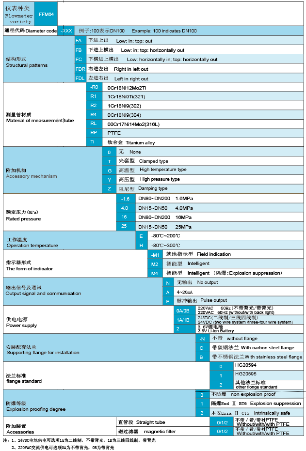

FFM64ÖÇÄܽðÊô¹Ü¸¡×ÓÁ÷Á¿¼ÆÑ¡ÐÍ±í£º
