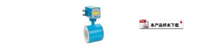

FFM62ÖÇÄܵç´ÅÁ÷Á¿¼ÆÊÇ»ùÓÚ·¨ÀÀûµç´Å¸ÐÓ¦ÔÀíºÍÈ¨ÖØº¯Êý´Å³¡·Ö²¼¼¼Êõ¶øÑÐÖÆ³É¹¦µÄÒ»ÖÖÎȶ¨ÐԺᢾ«¶È¸ßµÄÖÇÄÜÐ͵ç´ÅÁ÷Á¿¼Æ¡£²ÉÓÃµÍÆµ¾ØÐβ¨Àø´ÅºÍÖÇÄÜת»»Æ÷¼¼Êõ£¬Áãµã·Ç³£Îȶ¨£¬¾«¶È0.5¼¶£¬Öظ´ÐÔ0.25%£¬ÊÊÓÃÓÚ·â±Õ¹ÜµÀÄÚµ¼µçÒºÌåºÍ½¬ÒºµÄÁ÷Á¿²âÁ¿£¬È羻ˮ¡¢ÎÛË®¡¢¸÷ÖÖËá¼îÑÎÈÝÒס¢Äཬ¡¢¿ó½¬¡¢Ö½½¬ÒÔ¼°Ê³Æ··½ÃæµÄÒºÌå¡£¹ã·ºÓ¦ÓÃÓÚÒ±½ð¡¢ÔìÖ½¡¢Ë®´¦Àí¡¢»¯¹¤¡¢ÇṤ¡¢·ÄÖ¯¡¢µçÁ¦ºÍ²É¿óµÈÐÐÒµ¡£ |
FFM62ÖÇÄܵç´ÅÁ÷Á¿¼ÆµÄ¼¼ÊõÓÅÊÆ£º
¡¤ÖÇÄÜת»»Æ÷²ÉÓùú¼ÊÉÏ×îÏȽøµÄµ¥Æ¬»ú£¨MCU£©ºÍ±íÃæÌù×°£¨SMT£©¼¼Êõ£¬ÐÔÄܿɿ¿£¬¾«¶È¸ß£¬¹¦ºÄµÍ£¬ÁãµãÎȶ¨£¬²ÎÊýÉ趨·½±ã£¬µãÕóÖÐÎÄÏÔʾLCD¡£ ¡¤²ÉÓø߾«¶ÈºãÁ÷Ô´µÍƵ¾ØÐβ¨Àø´Å£¬È·±£´Å³¡µÄÎȶ¨¡£¾ßÓÐÊܵç´Å¸ÉÈÅÓ°ÏìС£¬²»²úÉúÎÐÁ÷ЧӦ£¬Õý½»¸ÉÈźÍͬÏà¸ÉÈÅС£¬²»²úÉú¼«»¯ÏÖÏóµÄÌØµã£¬´Ó¶øÈ·±£Á÷Á¿¼Æ¹¦ºÄµÍ£¬²»·¢ÈÈ£¬Áãµã·Ç³£Îȶ¨£¬ÎÞÆ¯ÒÆ£¬µç¼«ÎÛȾӰÏìСµÄÓŵ㡣 ¡¤ÖÇÄÜת»»Æ÷²ÉÓá°ÔÓ²¨ÒÖÖÆÆ÷רÀû¼¼Êõ¡±³¹µ×Ïû³ýÔÓ²¨£¬±£Ö¤²âÁ¿µÄÎȶ¨£»²ÉÓá°º¯Êý´Å³¡·ÖÎö·½Ê½¼¼Êõ¡±È·±£Ïû³ý¡°Æ«Á÷¡±Ó°Ï죬±£Ö¤²âÁ¿×¼È·£»´Ó¶ø¿Ë·þÄཬ¡¢Ö½½¬µÈ¡°½¬ÒºÔëÉù¡±¸ÉÈÅ£¬±£Ö¤²âÁ¿µÄÎȶ¨ºÍ׼ȷ£¬ÕâÊǸ»ÎÖµÃFFM62ÖÇÄܵç´ÅÁ÷Á¿¼ÆµÄ×î´óÓŵ㡣 ¡¤´«¸ÐÆ÷µç¼«ÒýÏß²ÉÓÃÈ·±£Óë´ÅÁ¦Ï߯½ÐеÄÒý³ö·½Ê½£¬Ïû³ýÁË´ó¶àÊýµç´ÅÁ÷Á¿¼Æµç¼«ÒýÏß»ØÂ·µÄ¸ÐÓ¦µçÁ÷£¬¿Ë·þÁËÓÉÓڵ缫ÒýÏß·½Ê½Óë´ÅÁ¦Ïß²»Æ½Ðжøµ¼ÖµÄÕý½»¸ÉÈźÍÁãµãÆ¯ÒÆÎÊÌ⣬´Ó¶øÈ·±£´«¸ÐÆ÷µÄÏßÐԶȺ;«¶È¡£ ¡¤Àø´ÅÏßȦ²ÉÓÃÏȽøÊý¿ØÈÆÏß»ú£¬Í¨¹ýPLC×Ô¶¯¿ØÖÆÅÅÏߣ¬¶ÔÈÆÖÆºÃµÄÀø´ÅÏßȦ²ÉÓÃÌØÊ⹤ÒÕ´¦Àí£¬È·±£Á˴ų¡µÄºã¶¨¡¢¾ùÔȺʹ«¸ÐÆ÷µÄÖØ¸´ÐÔ¡¢»¥»»ÐÔ£¬´Ó¶øÊ¹´«¸ÐÆ÷¾ßÓкܺõľ«¶ÈºÍÏßÐÔ¶È¡¢Öظ´ÐÔ¡£ |
FFM62ÖÇÄܵç´ÅÁ÷Á¿¼ÆÖ÷Òª¼¼Êõ²ÎÊý£º ¡¤²âÁ¿Á÷Ì壺µ¼µçÒºÌå ¡¤¾«¶È£º0.5 ¼¶ ¡¤Öظ´ÐÔ£º0.25% ¡¤Á÷Ìåζȣº-25¡æ¡«180¡æ ¡¤¶î¶¨Ñ¹Á¦£º1.0MPa£¬1.6MPa£¬4.0MPa ¡¤Á÷ËÙ·¶Î§£º0.3¡«12m/s ¡¤µçµ¼ÂÊÒªÇ󣺡Ý5¦Ìs/cm ¡¤²âÁ¿¹Ü²ÄÖÊ£º304²»Ðâ¸Ö ¡¤³ÄÀï²ÄÁÏ£ºÏ𽺡¢¾ÛËÄ·úÒÒÏ©µÈ¶àÖÖ¿ÉÑ¡ ¡¤µç¼«²ÄÁÏ£º²»Ðâ¸Ö¡¢¹þÊϺϽðµÈ¶àÖÖ¿ÉÑ¡ ¡¤·À»¤µÈ¼¶£ºIP65ºÍIP68 ¡¤°²×°ÐÎʽ£ºDN25¡«DN300Ϊ¼Ð³ÖÐÍ£¬DN350ÒÔÉÏΪ·¨À¼Á¬½ÓÐÍ ¡¤µçÔ´£º220VAC£¬50HZ£¨24VDC¿ÉÑ¡£© ¡¤Êä³ö£º±ê׼ΪÂö³åÊä³ö£¬4¡«20mA£¬RS485£¬HARTÐÒéÊä³öµÈ ¡¤½á¹¹ÐÎʽ£ºÒ»ÌåÐͺͷÖÌåÐÍÁ½ÖÖ ¡¤µçÆø½Ó¿Ú£ºM20¡Á1.5 ¡¤·À±¬ÐÎʽ£ºÆÕͨ·Ç·À±¬ÐÍ£¬¸ô±¬ÐÍ£¨¿ÉÑ¡£© |
FFM62ÖÇÄܵç´ÅÁ÷Á¿¼ÆÓ¦ÓÃÌØµã£º ¡¤²âÁ¿¹ÜÄÚÎÞÈκλ²¿¼þºÍÈŶ¯¼þ£¬²»¶ÂÈû£¬ÎÞѹÁ¦Ëðʧ£¬ÄÍÄ¥Ë𣻠¡¤²âÁ¿ÓëÆäËûÎïÀíÒòËØµÄ±ä»¯Î޹أ¬¼´£º²»ÊÜÁ÷ÌåÃܶȡ¢Î¶ȡ¢Ñ¹Á¦¡¢Õ³¶È¡¢À×ŵÊýÒÔ¼°Ò»¶¨·¶Î§Äڵ絼Âʱ仯µÄÓ°Ïì¡£ Ö»ÐèÒªÓÃË®×÷ΪÊÔÑé½éÖʽøÐÐʵÁ÷±ê¶¨£¬ÎÞÐè×öÈκθ½¼ÓÐÞÕý¾Í¿ÉÒÔ²âÁ¿ÆäËûµ¼µç½éÖʵÄÁ÷Á¿¡£ ¡¤²âÁ¿¹Ü²»Óë½éÖʽӴ¥£¬Ñ¡Óò»Í¬µÄ³ÄÀïºÍµç¼«²ÄÁÏ£¬¿ÉÒÔ²âÁ¿¸¯Ê´ÐÔÇ¿µÄµ¼µç½éÖʵÄÁ÷Á¿ ¡¤Á÷Á¿¼Æ¶ÔǰºóÖ±¹Ü¶ÎÒªÇóµÍ£¬Ç°5D£¬ºó3D£¨¹ÜµÀÄÚ¾¶£©¡£ |

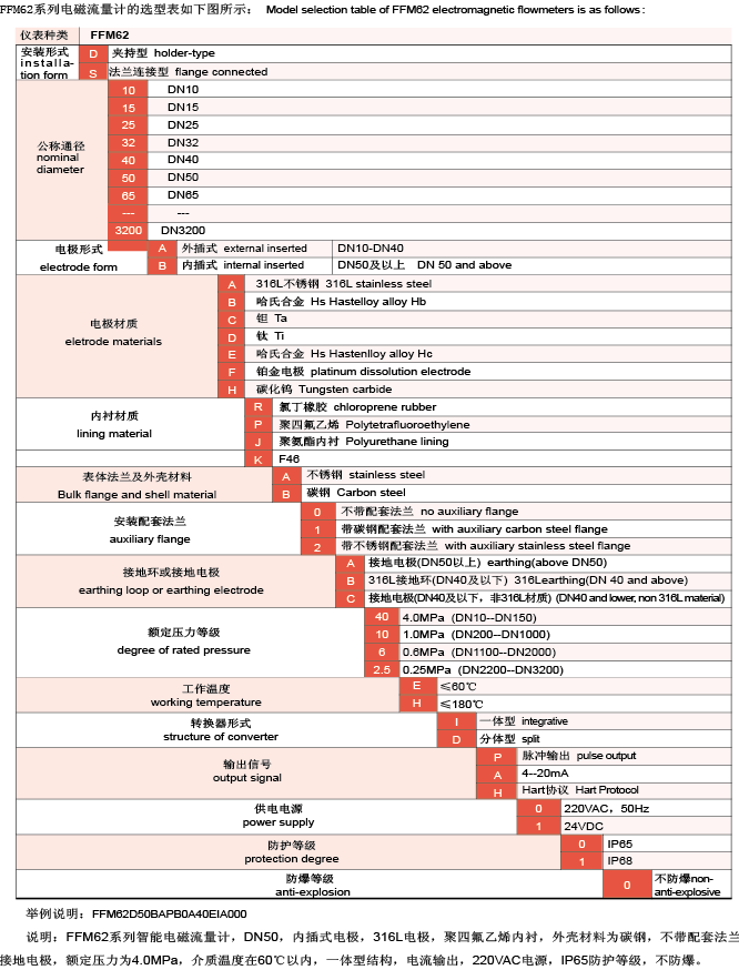

FFM62ÖÇÄܵç´ÅÁ÷Á¿¼ÆÑ¡ÐÍ±í£º |
