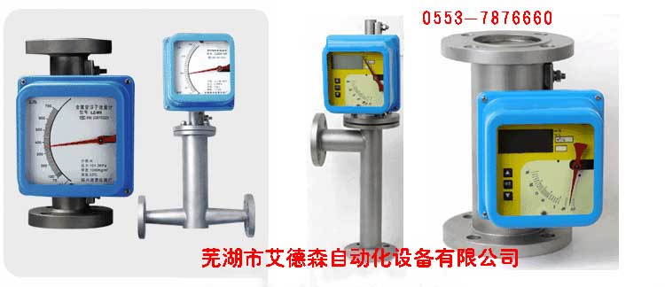

LZ½ðÊô¹Üת×ÓÁ÷Á¿¼Æ
¡¡ LZϵÁнðÊô¹Üת×ÓÁ÷Á¿¼Æ£¬¿ÉÌæ´ú½ø¿ÚH27ÐÍ£¬½á¹¹¼òµ¥¡¢¹¤×÷¿É¿¿¡¢ÊÊÓ÷¶Î§¹ã¡¢¾«¶È¸ß£¬¸ÃϵÁÐÁ÷Á¿¼Æ¾ßÓо͵ØÖ¸Ê¾¡¢µçÔ¶´«¡¢Ä͸¯Ê´ºÍ·À±¬ÐÍµÈÆ·ÖÖ¡£¹ã·ºÓ¦ÓÃÓÚ¹ú·À¡¢»¯¹¤¡¢Ê¯ÓÍ¡¢Ò±½ð¡¢µçÁ¦¡¢»·±£¡¢Ò½Ò©ºÍÇṤµÈ²¿ÃŵÄÒºÌå¡¢ÆøÌåÁ÷Á¿²âÁ¿ºÍ×Ô¶¯¿ØÖÆ¡£¸ÃϵÁÐÁ÷Á¿¼ÆÓë²£Á§×ª×ÓÁ÷Á¿¼Æ±È½Ï£¬¾ßÓÐÄ͸ßѹ¡¢¸ßΡ¢°²È«¸ÐÇ¿¡¢¶ÁÊý¼òÃ÷µÈÌØµã¡£²¢¿ÉÊÊÓÃÓÚ²»Í¸Ã÷½éÖʺ͸¯Ê´ÐÔ½éÖʵÄÁ÷Á¿²âÁ¿¡£ÒDZí¹ÜÌå¼°·¨À¼²ÉÓò»Ðâ¸Ö(1Cr18Ni9Ti»ò316L),³£¹æÐ͵Ŀװ塢¸¡×Ó²ÉÓò»Ðâ¸Ö£¬·À¸¯Ê´Ð͵Ŀװ塢¸¡×Ó¼°¹ÜÌåÄڳIJÉÓ÷À¸¯²ÄÁÏPTEE¼°F46¡£

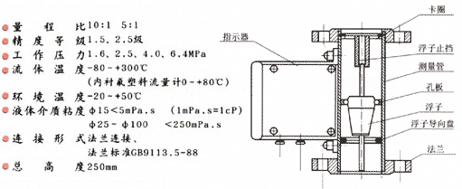

½á¹¹Ô­Àí
¡¡¡¡LZϵÁнðÊôת×ÓÁ÷Á¿¼ÆÎª±äÃæ»ýʽÁ÷Á¿¼Æ£¬¼´ÔÚÁ÷Á¿¼ÆµÄ´¹Ö±²âÁ¿¹ÜÖУ¬ÓÉ϶øÉϵÄÁ÷Ìå¾­¹ýÖ±Á¢µÄ´ø¿×°åµÄ²âÁ¿¹Üʱ£¬×¶Ðθ¡×ӾͻáÏòÉϸ¡¶¯£¬¸¡×ÓÉÏÉýµÄ¸ß¶È£¬´ú±íÁ÷Á¿ÖµµÄ´óС£¬²¢Í¨¹ý¸¡×ӵĴŸÖÓëָʾÆ÷ÖдŸÖñîºÏÁª½á´«µÝ¸øÖ¸Ê¾Æ÷£¬Ê¹Ö¸Ê¾Æ÷µÄÖ¸Õëת¶¯£¬½èÖú͹ÂÖ°åʹָÕëÏßÐÔµØÖ¸Ê¾ÆäÁ÷Á¿ÖµµÄ´óС¡£
