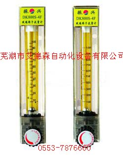

DK800SÐͲ£Á§×ª×ÓÁ÷Á¿¼Æ
²úÆ·¼ò½é£º
DK800SÓ¦ÓÃÓÚ΢СÁ÷Á¿µÄ²âÁ¿¡£¸Ã²úÆ·ÕûÌå²ÄÁÏΪS.S304£¬Ìå»ýÇáÇÉ£¬ÍâÐÎÃÀ¹Û¡¢°²×°¼òµ¥£¬Î¬ÐÞ·½±ã£¬²»±Ø²ðÏÂÕû»ú£¬¼´¿É·½±ã¸ü»»×¶¹ÜºÍ¸¡×Ó£¬Á÷Á¿±ê³ß¸ßÇåÎú£¬µ÷½ÚÁéÃô¡£¹ã·ºÓ¦ÓÃÓÚ»¯¹¤¡¢Ê¯ÓÍ¡¢ÇṤ¡¢Ò½Ò©¡¢Ê³Æ·¡¢»·±£¼°¿ÆÑеȸ÷²¿ÃÅ£¬ÓÃÀ´²âÁ¿µ¥Ïà·ÇÂö¶¯£¨ÒºÌå»òÆøÌ壩Á÷ÌåµÄÁ÷Á¿¡£
